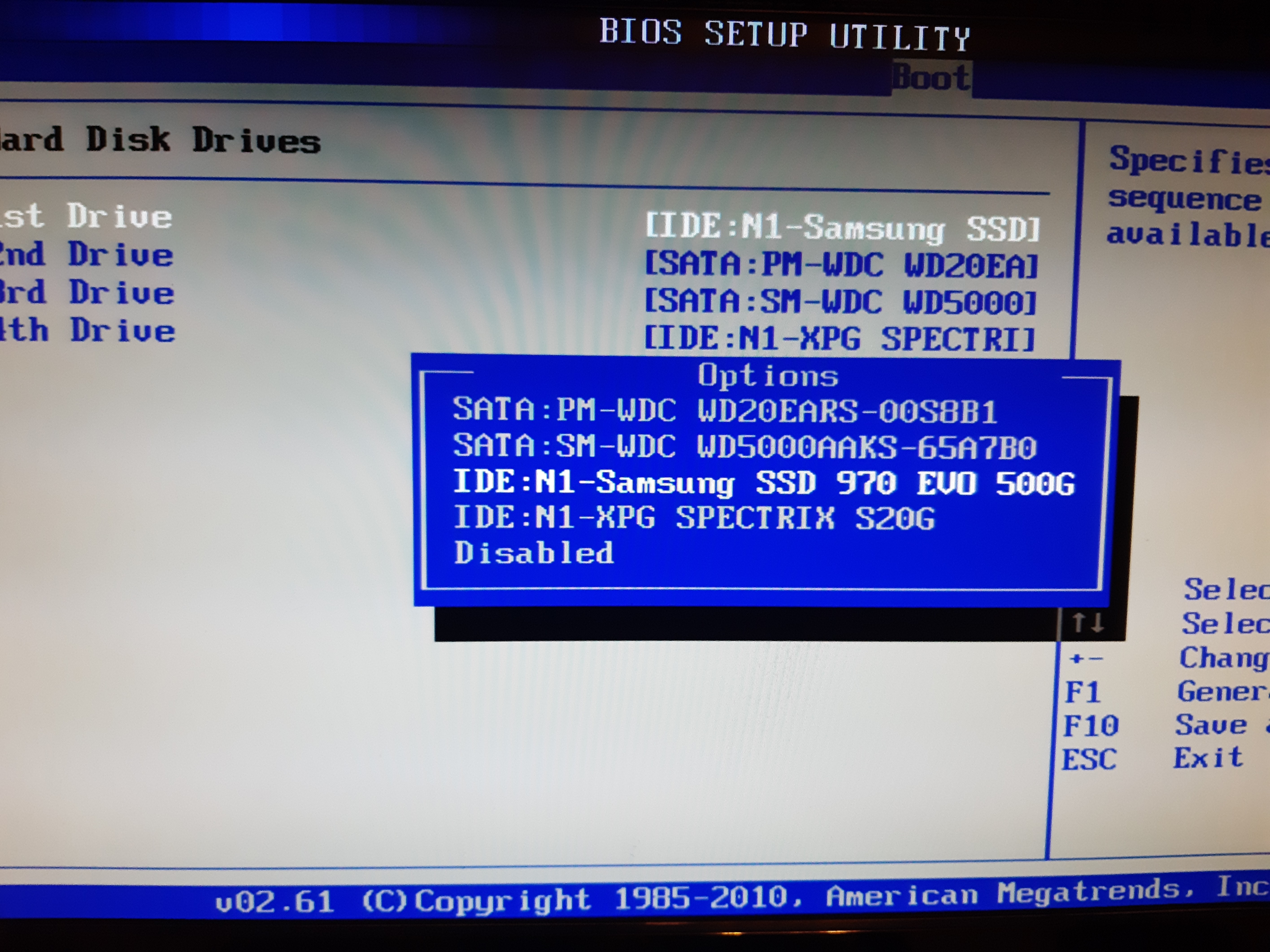

Всем привет! Все таки удалось внедрить nvme в биос. Теперь винда грузится без флешки)
20221210_202620.jpg [ 2.87 МБ | Просмотров: 9097 ]
Регистрация: 09.04.2008
Поделитесь,как?

nordmen писал(а):
как?
ASUS на Intel X58 (все модификации) #17844343
Регистрация: 09.05.2008
Откуда: С-Петербург
Фото: 11
nordmen писал(а):
Поделитесь,как?
тут

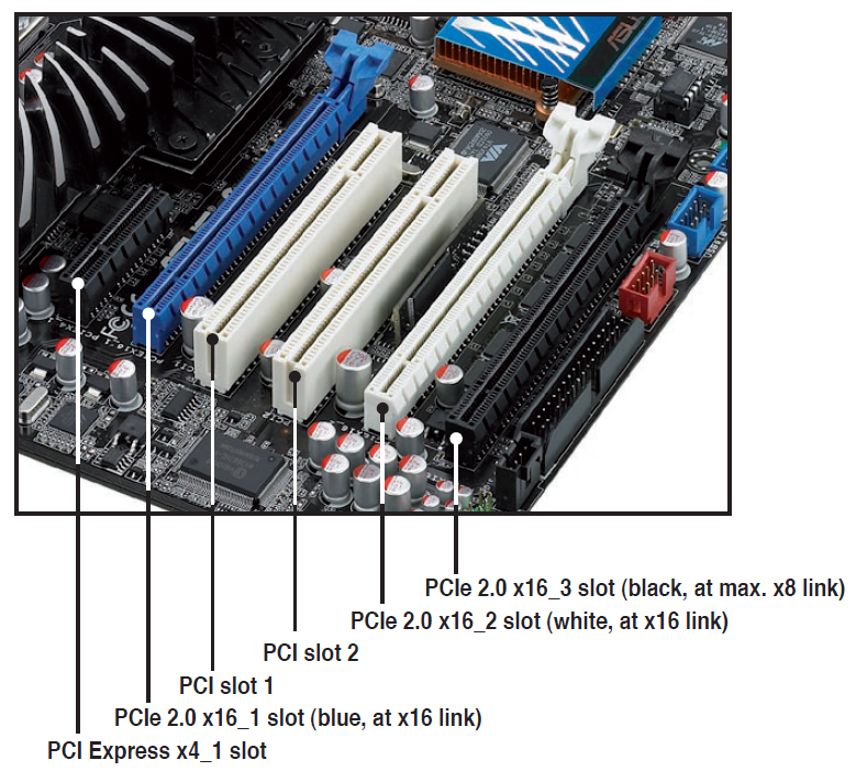

Всем привет.
Вопрос по материнке Asus P6T Deluxe V2.
У меня видеокарта при установке в верхний синий слот перекрывает слоты PCI, которые мне необходимы под старую звуковую карту. Скажите, если поставить видяшку во второй белый слот ниже- на неё тоже выделится 16 линий? В биосе надо что-то выставлять?
Регистрация: 09.08.2019
Да. Белый слот тоже x16. Только третий (чёрный) - максимум x8.
Вряд ли. Должно по умолчанию работать в x16.
Картинка из мануала
Снимок экрана 2023-09-23 223312.png [ 640.04 КБ | Просмотров: 7778 ]
