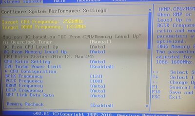

Имею Asus Rampage II Extreme. На ней стоял i7-920. В биосе он разгонялся штатным методом левел ап до i7-940 и i7-965.
На днях получил с Али Х5670. И Всё бы хорошо, но 5670 по процу в биосе не разгоняется. Вот и ложка дёгтя... Система предлагает разогнать ОЗУ но это всё не то. Я надеался разогнать камень, как пишут в нете, Г/герц до 4 или выше. Но материнка не даёт вводить изменения. Не понял ещё, но возможно залочен множитель, о чем я раньше не слышал в советах по приобретению.
Попробовал разные биосы прошивать не помогает, поставил крайний 2101 модифицированный, не помогает.
Отсюда вопросы:
1. Если так и есть и множитель залочен как его разблокировать?
2. Если не от этого, то что сделать чтобы мать дала изменять параметры проца?
3. Кто знает, мод биоса 2102 что даёт? Я сходу ничего такого не заметил в отличии от стока?

Купи W3680 или W3690, они гонятся множителем и с памятью лучше работают. А вообще, о свойствах процессора нужно узнавать заранее, до покупки, чтобы не кусать себе локти.

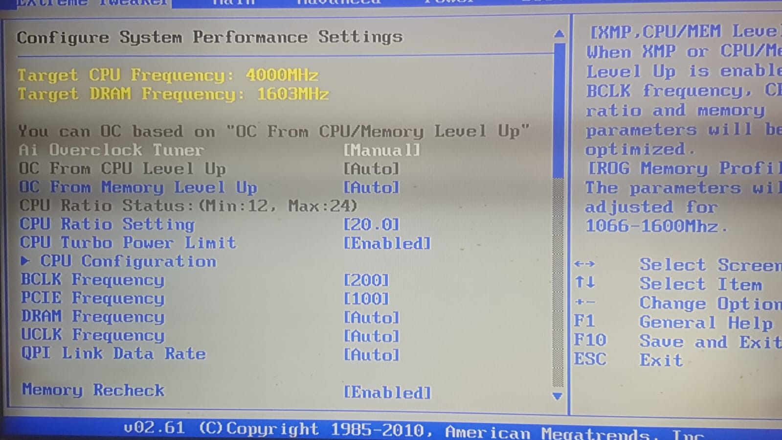

Сириус x5670 гонится шиной. в биосе нужно поставить шину-200, множитель 20, тогда будет 4ггц. в ютубе полно инструкций как разгонять 1366, там всё очень просто.

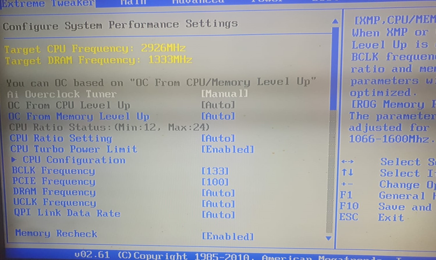

Да я смотрел предварительно кучу роликов. Поэтому и решился на покупку. Но в биос, окно с шиной - 133 и не меняется. Тупо не нажимается этот пункт. Множитель 20 стоит по умолчанию и тоже не меняется.
Я и думаю как разблокировать бодягу эту?

Сириус писал(а):
В любом разе он лучше чем 920, а стоит 5,8 бакинских всего то.
Ну и чего ты хочешь от него за такую цену?
Не гонится множителем, гони шиной, правда с памятью могут быть проблемы.
Он и не должен нажиматься, встань курсором и жми + на цифровой клавиатуре. У тебя справа всё написано - стрелками выбираешь параметр, а + или - изменяешь его.
Чтобы получить доступ к множителю процессора, переведи CPU Ratio Setting из Auto в Manual или просто попробуй +/- понажимать на цифровой клавиатуре.

Сириус Auto значений не должно быть. потому как при разгоне по шине автоматом поднимаются значения DRAM, QPI. а они должны остаться прежними. поэтому ставить их надо вручную. т.е. память у тебя была 1333, значит ручками надо выбрать 1333
а вообще лучше спрашивать в другой теме, там много зионщиков сидят Процессоры Intel семейства Core i7 (микроархитектура Nehalem LGA1366).
Мил человек, браво! Просто гениально! Не смотрел я на право, жамкал интером, вместо +/- затупил сорри!
В два клика всё разогналось! Отличный проц!

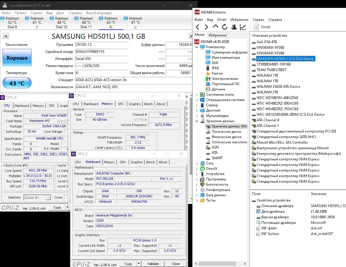

Пытаюсь подключить SATA-диски к SAS-контроллеру, что распаян на мамке - Marvell 88SE6320.
Однако в самой винде диски хоть и видны, но не инициализируются. Пишет "Неверная функция".
Причем диски рабочие и корректно отображаются в Aida и CrystalDiskInfo, смарт читается.
Использовал обычный SATA-кабель (может надо ли использовать тот кабель, что шел в комплекте с мамкой, но он вроде для sas-дисков...)
Пробовал дрова версии 2404 (сайт асуса) и 2408 (где-то на просторах сети)
Отбой, разобрался как подключить, оба SAS-порта корректно работают с обычными SATA-дисками.
Сейчас в работе все 9 встроенных SATA(SAS) портов + добавил 5 NVMe.
на скрине samsung и wd подключены к Marvell 88SE6320, в aida они получили постфикс: scsi disk device
sas.jpg [ 394.64 КБ | Просмотров: 7942 ]
