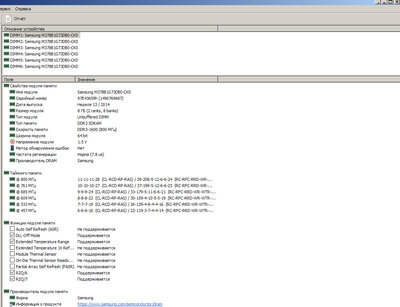

Никто не подскажет, есть ли какая-то хитрость в установке памяти в мат плату P6T Deluxe ?

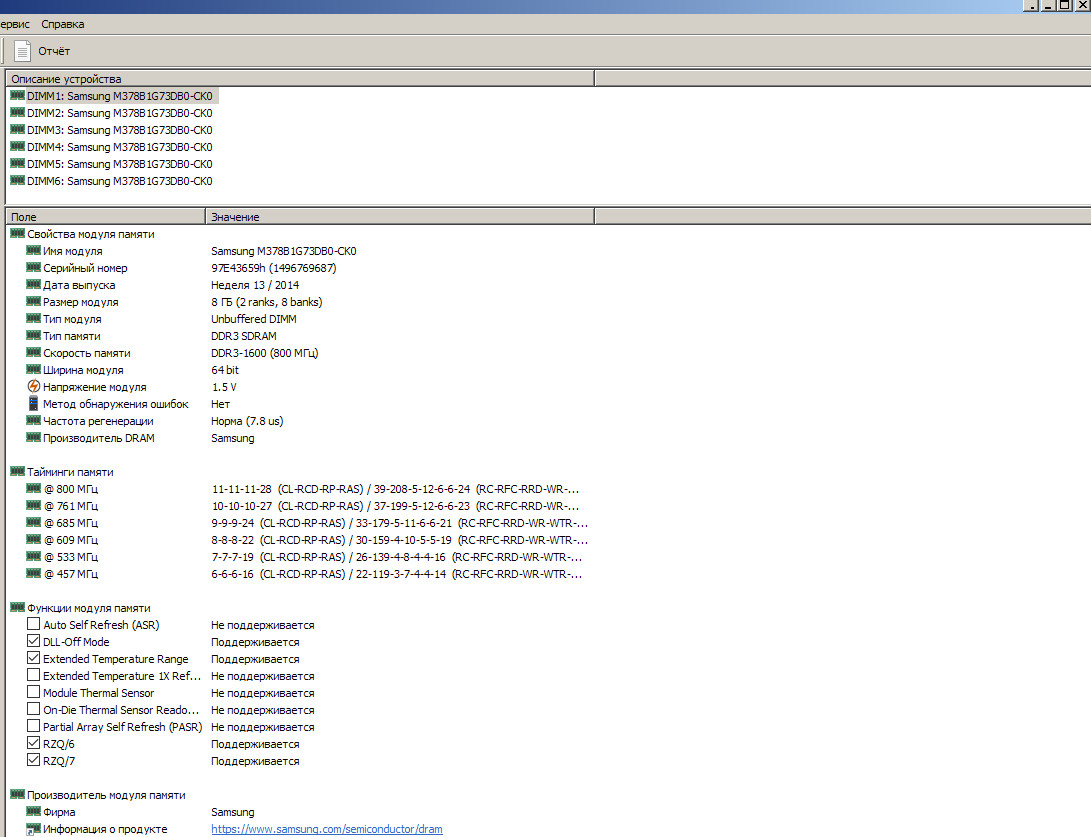

стоит 5 плашек по 8Гб от разных производителей, общее - 2 ранга, 8 банков
ram.png [ 288.36 КБ | Просмотров: 5054 ]

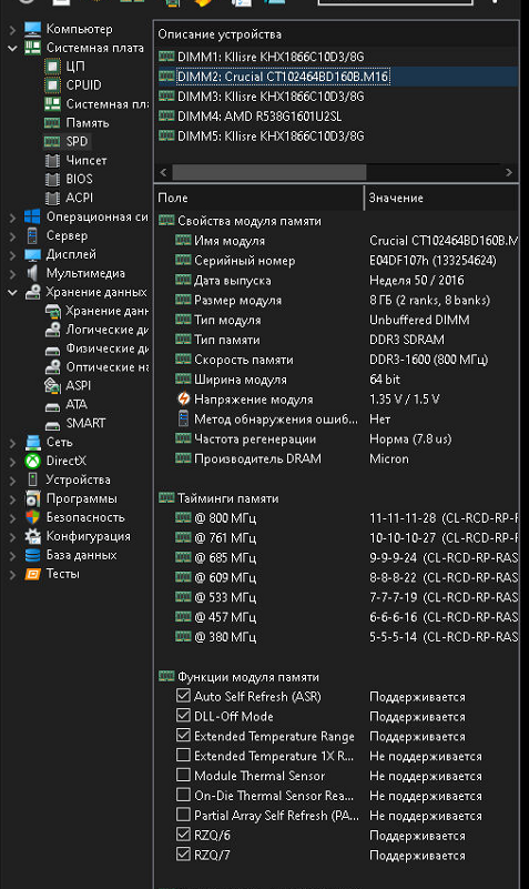

Почему то он что по 4 что 8 гиг, у меня самсунги и то и то
Хочет 1333 , тайминги 9 9 9 24, при авто у него глюки начинаются, а при попытке поставить родные зашитые 11-11-11-28 и 1600 не стартует нормально

сейчас постоял не включенным, сбросил почему-то настройки биос а, но при включении и по дефолту все 48 увидел. ответа лично у меня нет, что это было, слабый БП или процессор перекошен.
2024-08-29_080617.jpg [ 212.43 КБ | Просмотров: 4989 ]

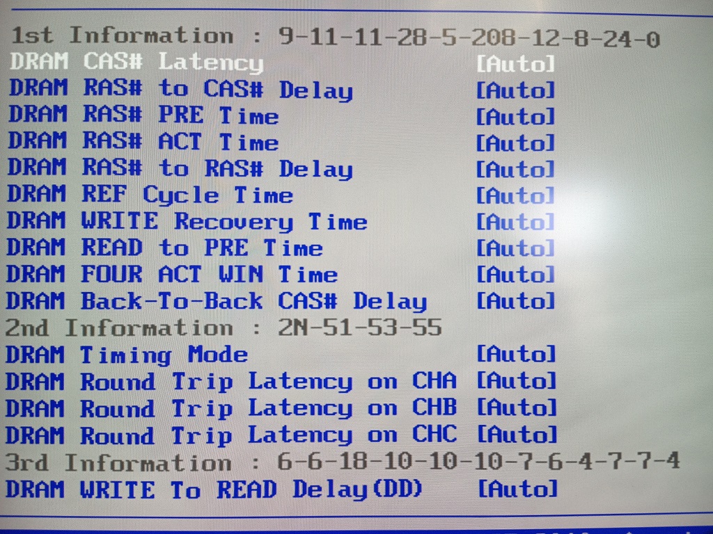

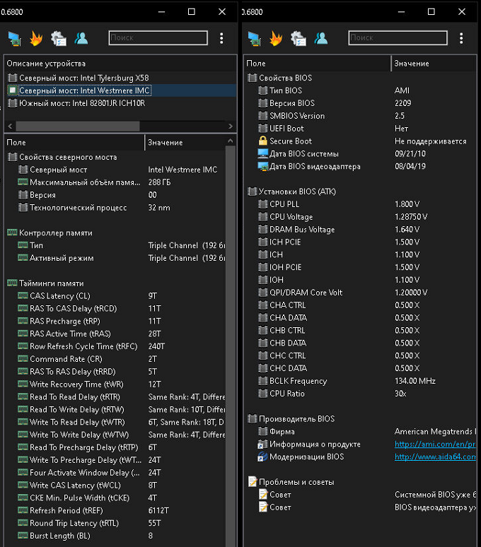

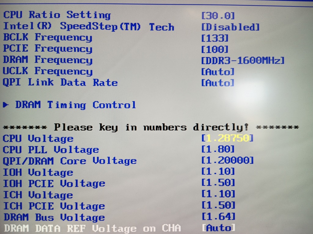

попробуй явно задать напряжения и тайминги. и отключи vt-d
bios2.jpg [ 402.48 КБ | Просмотров: 4980 ]
bios1.jpg [ 302.87 КБ | Просмотров: 4980 ]
ram2.png [ 337.1 КБ | Просмотров: 4980 ]

Mike3000
Спасибо за пример с конкретными цифрами.

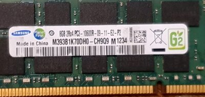

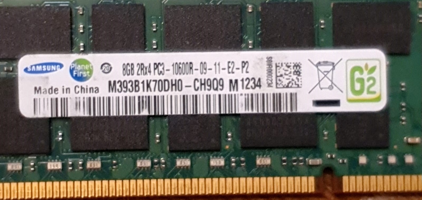

Раздобыл для Rampage II серверных плашек памяти. Три по 4 Гб запустились на ура. А вот 8 гиговые не стартуют вообще. Что может быть? Может, что бы эта плата просто не воспринимала 8 гиговые плашки?
Ryzen 5 5600x, ASRock X570 PG Riptide, MSI RX 6600 XT
Регистрация: 30.03.2017
Откуда: Москва/Вешняки
Фото: 11
потому что они у тебя ECCREG и скорее всего x4, а не x8 ASUS на Intel X58 (все модификации) #16455590 ASUS на Intel X58 (все модификации) #17165465
36 банок распаяно. Не сильно рублю... Глянь на фото, плиз, это x4? REG?
6e0ebe31-87e3-45d4-a283-dba05c641e3b.jpg [ 207.85 КБ | Просмотров: 3343 ]
Фото: 11
Сириус писал(а):
это x4? REG?
да, + по ссылкам в ссылках было где глядеть ASUS Rampage III Extreme/Formula/Gene/Black Edition #16108473
