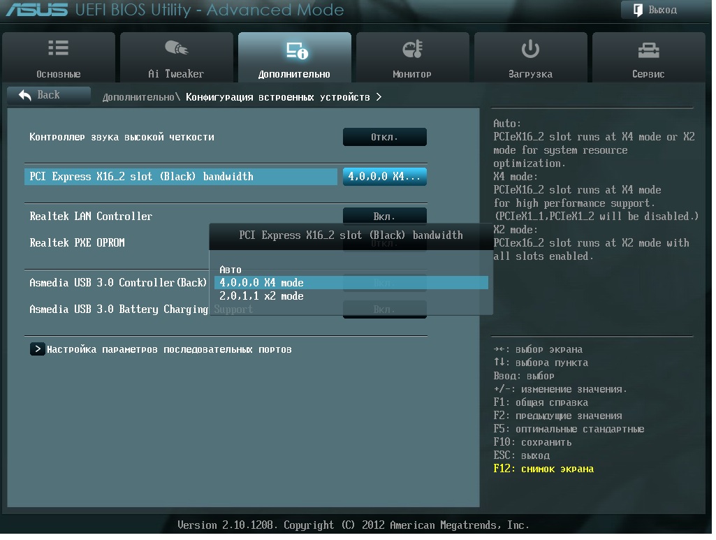

Подскажите народ. Имеется мат.плата ASUS Z68 VL-X ,обновил ее недавно последним БИОСом 4105 ,теперь не пойму какой параметр выставлять на PCI Express x16 ,в ПК одна видюшка MSI 7950.
Безымянный.jpg [ 169.6 КБ | Просмотров: 2940 ]
А зачем его менять, это нижний чёрный слот PCI Express, видеокарту надо вставлять в самый верхний слот PCI Express x16. А этот параметр оставь в положении авто.
