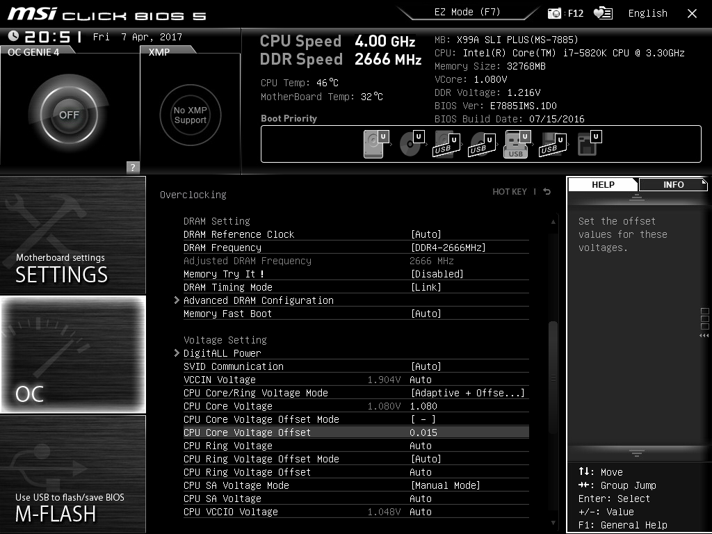

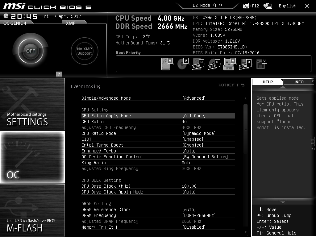

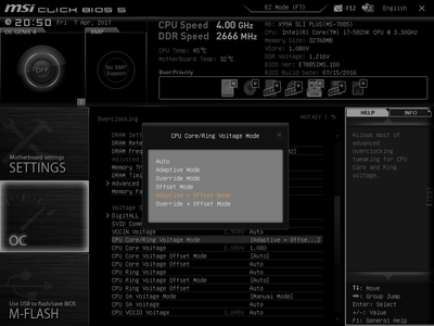

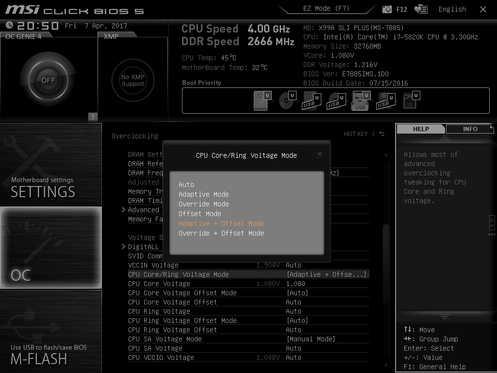

Пару слов про MSI X99A SLI PLUS, когда взял эту плату на первых биосах пробовал напряжение на процессор подавать офсетом, но в то время как то не заладилось, коряво эта функция работала на плате, пришлось пользоваться постоянным напряжением и в простое процессора она не падала, в отличии от частоты ядер, прошлым летом поставил биос 1.D, но лень тогда было экспериментировать, благо мой 5820к не требует высоких напруг и поэтому 1.08v(требуемое процессору для 4.0ггц) или 0.7v в простое было как то фиолетово, хоть и не эстетично. Вообщем на крайнем биосе решил заморочиться, и как итог функция работает корректно
настройки offset на MSI X99A SLI PLUS
1.png [ 212.34 КБ | Просмотров: 1714 ]
2.png [ 178.47 КБ | Просмотров: 1714 ]
3.png [ 213.16 КБ | Просмотров: 1714 ]
Напряжения конечно для каждого процессора индивидуальны
cypher1999 писал(а):Я офтоп и доволен как 🐘

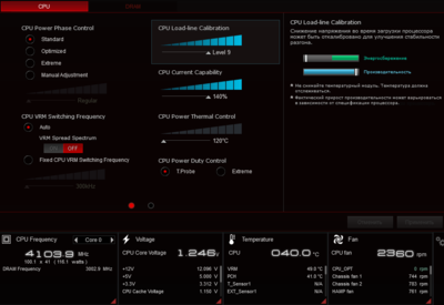

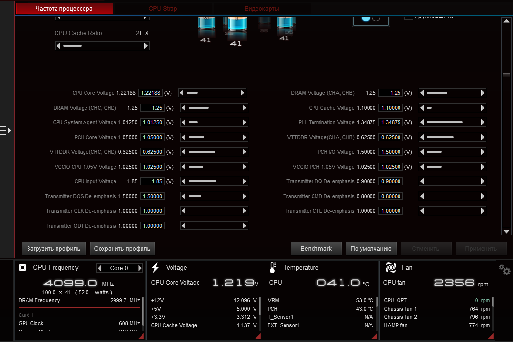

Всем добрый день!
комп asus strix x99 и i7 6800
в разгоне до 4,1 и при работе с avx инструкциями на 4.0
настройки на скрине
и такая проблема работаю в corona renderer и периодически производительность падает раза в 2 при этом частота не падает ,но после перезагрузки все становиться нормально, с начала думал что проблема в параметре который отвечает за приложения с avx поменял с авто на 1 тоесть чтобы при работе с avx частота падала до 4,0. Но это тоже не помогло в чем может быть проблема ?
с охлаждением тоже все ок corsair h110i при рендере выше 50 не прогревается
Всем заранее спасибо
Разгон.PNG [ 76.58 КБ | Просмотров: 1654 ]
Регистрация: 20.12.2010
Фото: 199
2519 в насройках digi+ попробуй разжать все ограничения и сделать доп обдув на систему питания
Регистрация: 30.09.2012
Откуда: Мордор
Фото: 69
2519 тебе же в теме по процам на 2011-3 ответили
Регистрация: 04.03.2017
сейчас там все так
Добавлено спустя 48 секунд:
Да, спасибо прочел все
digi+.PNG [ 67.64 КБ | Просмотров: 1548 ]

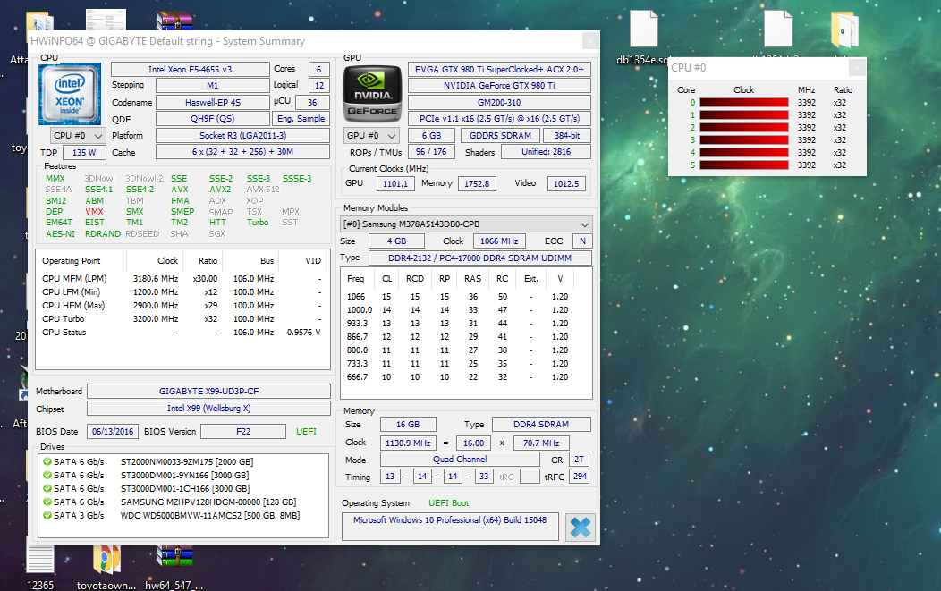

Atheros писал(а):
тут сидят люди либо с проблемами, либо те, кто рассказывает чем пользуется)
ага) у меня вот сейчас гига, незнаю как она в разгоне, но на ней удалось заюзать анлонк турбо буста на xeon v3
668465.PNG [ 500.85 КБ | Просмотров: 1260 ]
MSI Z690 Unify-X - 14700KF - RTX 3080ti 12gb + KingBank 2x24GB
Фото: 199
pirlt а буст на одно ядро или на все ?
Регистрация: 12.06.2004
Откуда: Moscow Russia
Фото: 66
да на все, до анлока 32 множитель давался максимум на два ядра, а 29 на все.
проблема была с вырезанием микрокодов из биоса, на anandtech один чел нашол способ, другие варианты окирпичивали мамку, востанавливать приходилось через фирменую фичу Гиги
