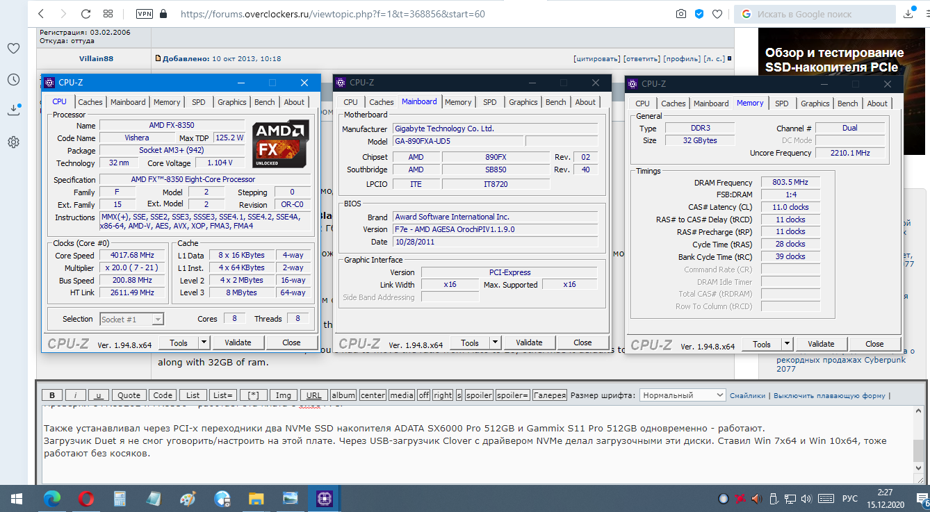

Работают 4 планки по 8ГБ.
Villain88 писал(а):
Действительно ли данная материнка потянет процы AM3+ ?
Проверил с FX8320E и FX8350 - работает эта плата с ними на биосе F7e.

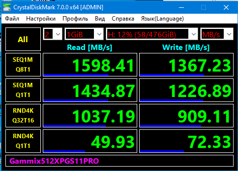

Также устанавливал через PCI-x переходники два NVMe SSD ADATA SX6000 Pro 512GB и Gammix S11 Pro 512GB одновременно на эту плату - накопители работают.
Загрузчик Duet я не смог уговорить/настроить на этой плате. Через USB-загрузчик Clover c драйвером NVMe делал загрузочными эти диски. Ставил Win 7x64 и Win 10x64, тоже работают без косяков.
