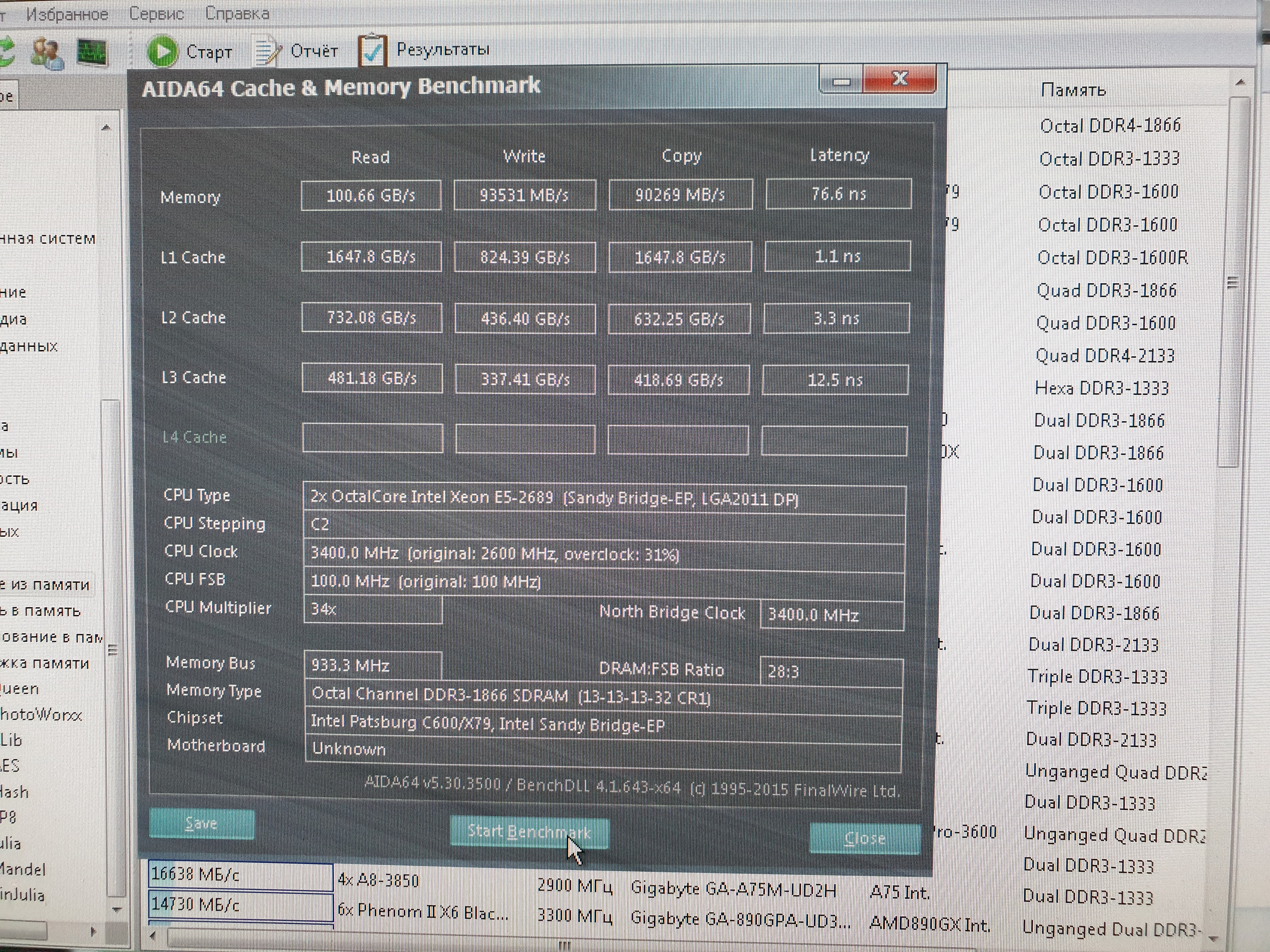

Регистрация: 10.12.2019
А кто-нибудь обратил внимание на плату JINGSHA X79 S8 E-ATX -вроде как поддерживает 8ми канал и за вменяемые 9 тыс. Я даже видео обзор смотрел одного из магазов, который успел притащить эту плату и продает уже, хотя они только появились...
Регистрация: 20.11.2015
Фото: 72
Ага... огонь... -)
20191231_154848.jpg [ 7.97 МБ | Просмотров: 2861 ]
