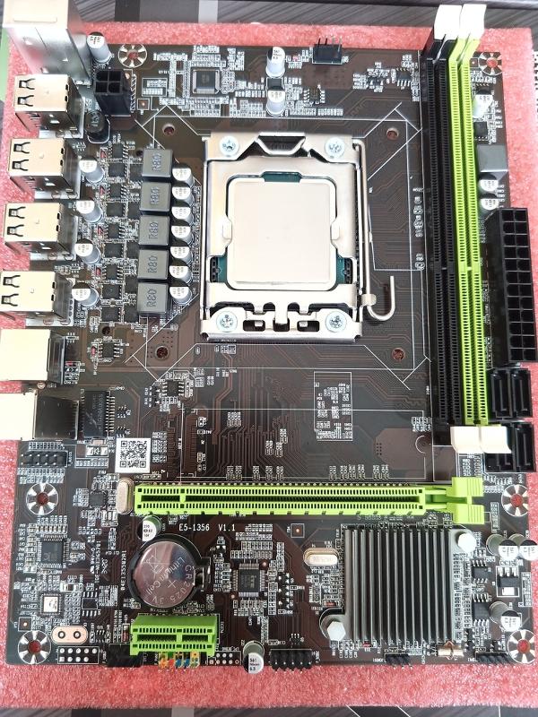

Регистрация: 30.01.2022
Дамы и господа, прошу секунду внимания. Попала в руки Atermiter X79 E5-1356 v1.1 Intel C202 Chipset. Плата стартует но картинки нет. Есть у кого биос на такую, стоковый или какой-нибудь?
276965461_4f221a031f4de5564875b61247e42212_800.jpg [ 135.89 КБ | Просмотров: 2917 ]
