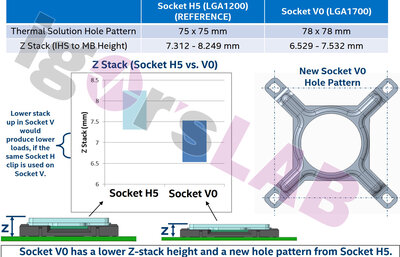

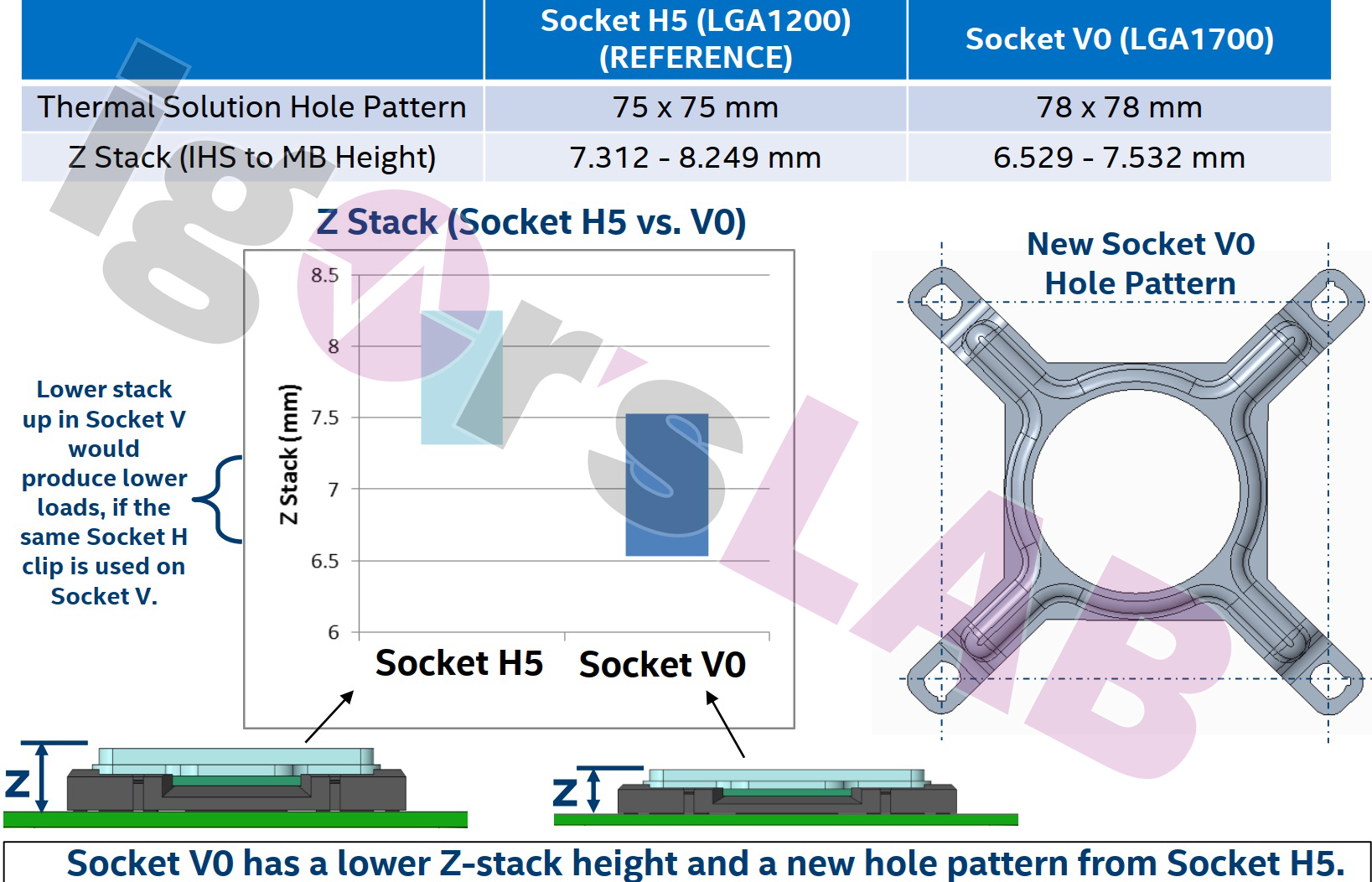

Да, проверял на сайте, всем спасибо за инфу. Я бы и купил адаптер, но их у нас нет в наличии.
Собираюсь подать заявку, чтобы прислали этот адаптер, только вот проблема в том, что ехать он будет ну очень долго, пара тройка недель :-(
Не лежать же матери с процом всё это время. Вот и возник вопрос, можно ли вкорячить как есть?
по отверстиям понятно - они там двойные, значит по идее подходят.
А с прижимом таки что, будет мало? 1700я платформа ниже? В смысле проц на ней ниже сидит?
Добавлено спустя 15 минут 9 секунд:
Нашел картинку, которая всё пояснила.
Intel-LGA1700.jpg [ 660.09 КБ | Просмотров: 2887 ]
там от силы на 0.5мм ниже

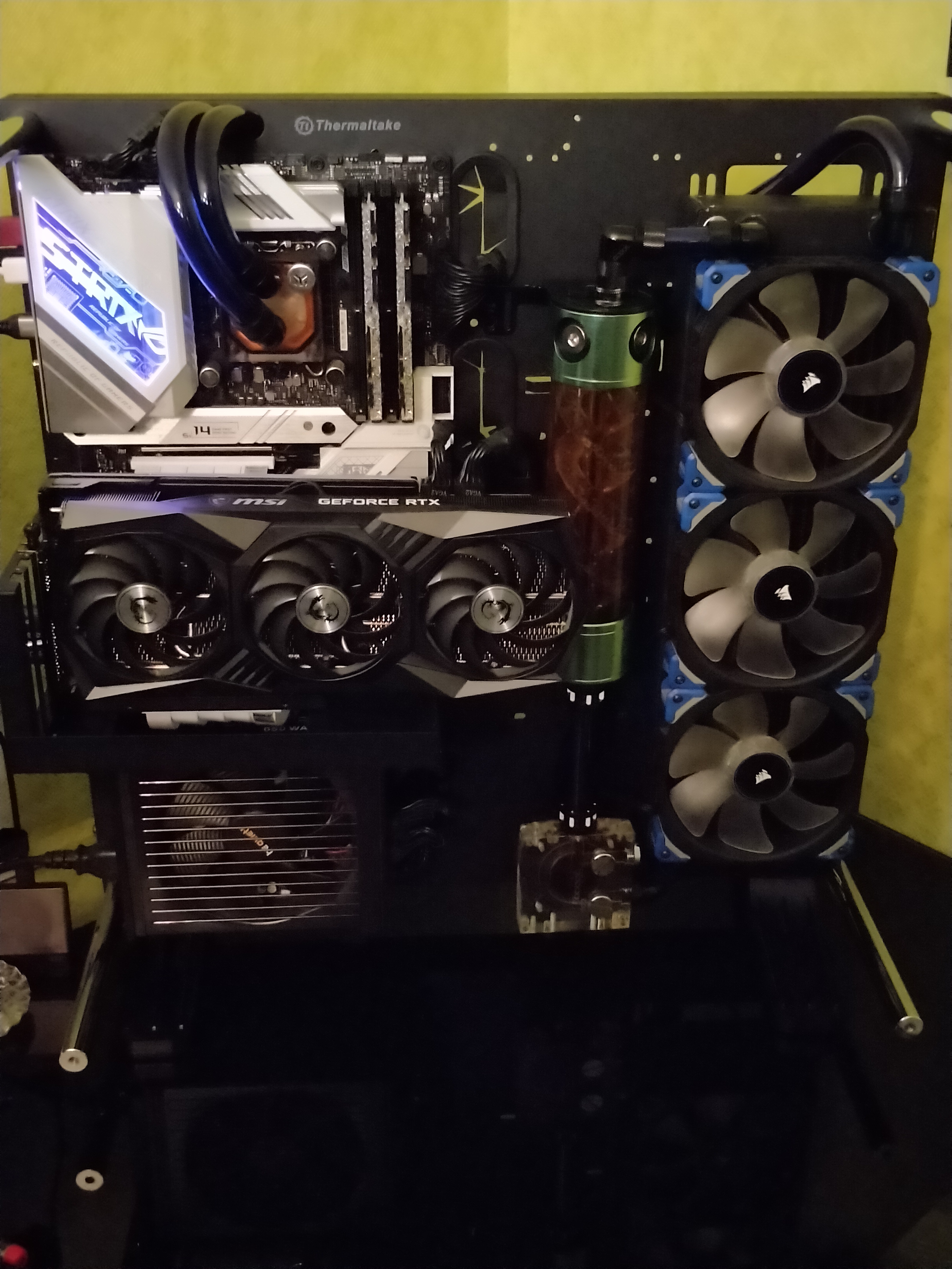

Обновился я на asus strix z690a на DDR4, ближе к вечеру покажу фапабельный видос :) Чипы памяти могут 4200, но заводятся только на gear 2. На gear 1 получилось завести только 4000.
4100-4133 = выходит только сброс биоса.
В целом пока доволен биосом и матерью в целом. Не понравилось только что крепления сокета слишком близко к радиатору, и двойные отверстия для крепления (на которые были большие надежды) всё равно не позволили поставить бэкплейт от EK водоблока, в итоге прикрутил на гайки обычные как делал до этого на гиге.
AI intelligence порадовал, покровы не сорвал, но приятно и полезно. Да и вообще биос выглядит на пятёрочку.
Софт тоже очень не плохой, но с софтом есть косяки, его поналезло просто дикое количество и он начал конфликтовать сам с собой. Пришлось всё удалять и ставить по отдельности только то, что нужно, что бы исключить по возможности "зловреда".
Регистрация: 10.10.2010
Чуть чуть ргб вам в мозг:)
IMG_20211120_121551.jpg [ 2.97 МБ | Просмотров: 2334 ]
