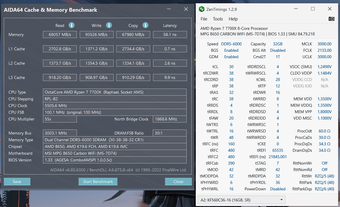

По итогу, всё же взял msi b650 carbon wifi.
Из плюсов:
- Удобство в монтаже и эксплуатации
- Хороший vrm и охлад
- Хорошо настроено напряжение в авто режиме (при фиксе), гибкая настройка PBO и CO
- неплохой потенциал в настройке памяти (автонастройка таймингов, старты даже при кривом разгоне, но есть вопросы к латентности)
- стабильность работы в целом
- стильно выглядит (субъективно)
Из минусов:
- долгие включение и перезагрузка (при фиксе заметно быстрее, но все равно может висеть по 10-20 секунд на проверке DDR, при том, что память на заводских 4800 стоит в это время, не лечится даже отключением тренировки)
- невозможность отключить GDM
- цена (аналогичный функционал можно получить на платах за 19-23к)
Вцелом, плата понравилась, но это явно НЕ "топ за свои деньги" )))
P.S. Память смогла пойти на 6000 легко, но при 6200, с теми же таймингами, уже начинает работать делитель на IF: задержки остаются те же, скорости почти не меняются, так что оставил как есть.

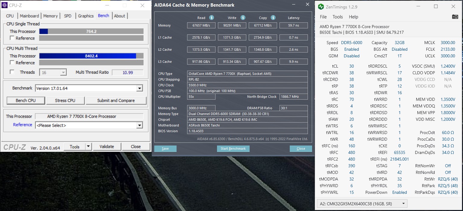

Выбирая под 7700x хорошую мать, смотрел на ASUS и MSI но остановился на Asrock B650Е Taichi
+ (для меня)
VRM и охлад ледяной - наверное лучший среди вообще всех мобо под AM5 (у меня сайлент система без вентиляторов на воде)
Загрузка биоса ~5-7 секунд (щас версия 1.18), общий старт системы с загрузкой WIN 10 около 15 секунд
Куча портов USB сзади и выход на оптику по звуку (мне важно)
Цена (покупал в декабре за 369$ ~ 22000р)
первая ревизия биоса была не стабильной в плане разгона памяти (починили после 1.09)
7700_F.jpg [ 259.82 КБ | Просмотров: 9693 ]
Последний раз редактировалось Kopcheniy 26.02.2023 20:12, всего редактировалось 1 раз.
