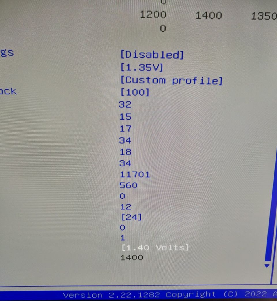

Кстати, управление напряжением питания памяти в настройках Custom Profile (см. 2 на картинке) не работает. Во всяком случае, на моей плате.
Настройки памяти
Работает только "общая настройка" (отмечено 1 на картинке), т.е. значение напряжения можно выбирать только из двух вариантов - 1,2 В и 1,35 B. При этом реальные напряжения на выходе этого источника у меня равны примерно 1,28 В и 1,42 В, соответственно.
В общем-то, такая ситуация меня не сильно удивляет. Ведь этот источник собран на базе той же самой микросхемы RT8237E, что и источник напряжения VccIN_AUX. А она не имеет возможности цифрового управления выходным напряжением, и для хотя бы какого-то выбора требуется коммутировать сопротивления в цепи обратной связи. Организовать таким способом выбор из 13 значений (как в списке из раздела Custom Profile) достаточно сложно. Точнее, "замороченно". Похоже, один из пары транзисторов, расположенных на плате вблизи от чипа, как раз и предназначен для этой коммутации 1,2/1,35 В. Я не разбирался подробно, не сильно интересно.
Кстати, всё вышесказанное свидетельствует о том, что и источник VccIN_AUX управляется примерно или точно так же. А здесь этот источник питает не только процессор по дополнительной шине, но и хаб (HM570). По спецификации, параметры этого напряжения должны задаваться хабом с помощью значения PCH VID по схеме, аналогичной используемой для VccIN. Но при такой реализации источника, с RT8237E в качестве управляющего чипа, это просто физически невозможно. Так что и соответствующие настройки питания хаба в BIOSе тоже работать не будут. Ну, может быть, 2 или 4 ступеньки максимум.
Правда, управлять этим источником, изменять напряжение питания хаба вроде как и нет особых причин. В отличие от источника питания памяти...

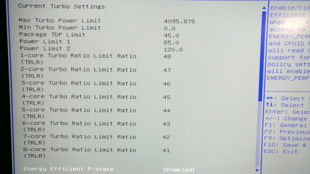

vve так бразильцы выравнивают множители всех ядер, то есть не делают какие-то два приоритетными.
Я пока не могу отследить некоторые моменты в настройках - когда я делаю множители в разнобой, у меня при стресс тесте частоты падают на 4.1 по всем ядрам, если зафиксировать все множители на 43, то частота держится на 4300
И, кстати, я не пойму зачем нужны настройки ovverride в меню View/Configure Turbo Options, помоему они никак не влияют на множители, кроме тех, что задаются в меню
Боюсь, что я не очень хорошо понимаю, о чём речь.
Вот эти действия - "делаю множители в разнобой" и "зафиксировать все множители на 43" - они к чему, конкретно, относятся?
К настройкам пределов значений множителей в Core Max OC Ratio, или к текущим лимитам в Configure Turbo Options?
В первом месте Вы задаёте максимальные значения множителей для каждого конкретного ядра (от 0-го до 7-го), а во втором - максимальные множители, с которыми процессор сможет работать при определённом количестве (от 1 до 8) активных ядер. Значения во втором наборе не могут превышать значения в первом. Точнее, Вы можете задать такие, но процессор их автоматически уменьшит до установок Core Max OC Ratio.
Например, если Вы задали в Core Max OC Ratio для всех ядер (для простоты) значение 47, а в Configure Turbo Options написали для одного активного ядра число 48, то процессор проигнорирует последнее и будет работать с множителем не более 47x при одном активном ядре.
Без изменения значений в Core Max OC Ratio не получится добиться высокой производительности при нагрузке, использующей малое количество ядер. Например, в моём экземпляре процессора для ядер 0 и 2 (они у меня favored) "с завода" установлен предел множителя 48, для остальных ядер - 47. Если бы этот процессор был не инженерным образцом (и не 11980HK или 11900KB), то никаких способов заставить ядра 0 и 2 работать на частоте больше 4,8 ГГц, а остальные ядра - на частоте больше 4,7 ГГц, не было бы. На самом деле, и на таких частотах при высоких температурах они работать бы не смогли. В этих процессорах хотя и не заявлена официально поддержка TVB, но на самом деле оно работает. Или что-то подобное ему, что приводит к уменьшению множителя на единицу при достижении определённого невысокого значения температуры. С этим делом ещё предстоит до конца разобраться, а пока этого не случилось, я просто добавляю единицу к желаемым максимальным пределам. Таким образом, задавая для ядер 0 и 2/остальных ядер на своём процессоре пределы 51/49 для множителя, я гарантированно обеспечиваю для них возможность работать на частотах до 5,0/4,8 ГГц.
Причём, если существует нагрузка только на одно ядро (предел 50x), то выбирается ядро 0 или 2. Если нагружаются только два ядра (49x), то выбираются ядра 0 и 2. Если загружено больше 2 ядер (48x и ниже), то выбираются любые.

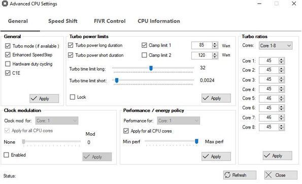

upd:
вроде что-то получилось, но только в quickcpu на вкладке Advanced CPU Settings поменял Turbo Ratios на такие же как в биосе. и стало в бенче соответствовать.
Вот только после рестарта эти значения сбрасываются, может у меня такой экземпляр проца?

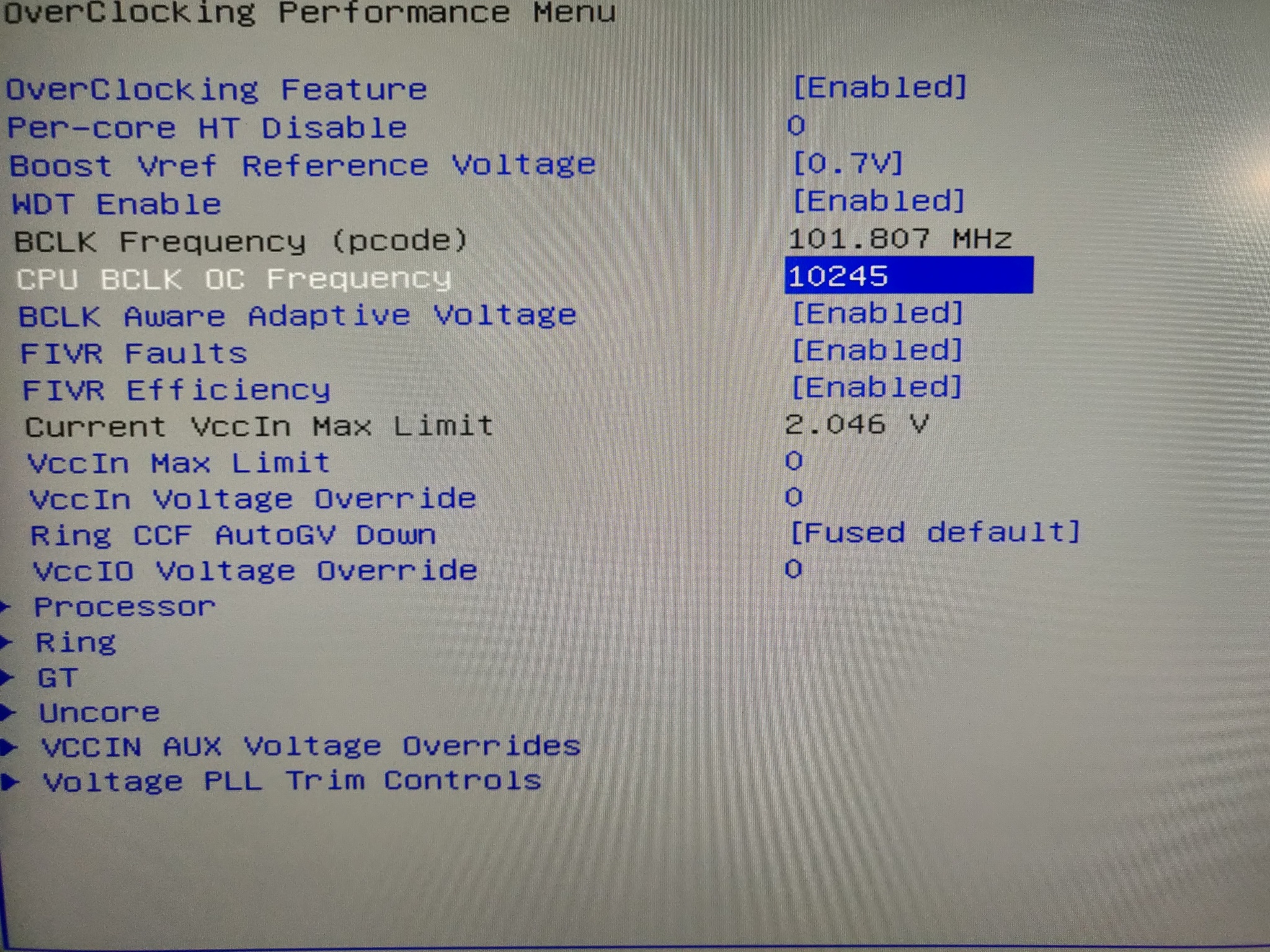

И вот на этой странице в биосе у меня всегда такие показатели
bios.jpg [ 88.57 КБ | Просмотров: 5645 ]
Добавлено спустя 4 минуты 18 секунд:
Ну вобщем да, пока не выравняешь все множители в одну цифру в многопоточном бенче CPU-Z частота сбрасывается до 4.1 по всем ядрам, сейчас поставил везде 45 и в тесте 4500Мгц стабильно, причем потребление всего 65Вт и температуры не выше 60 по всем ядрам. либо я чего-то не понимаю, либо глюк:)

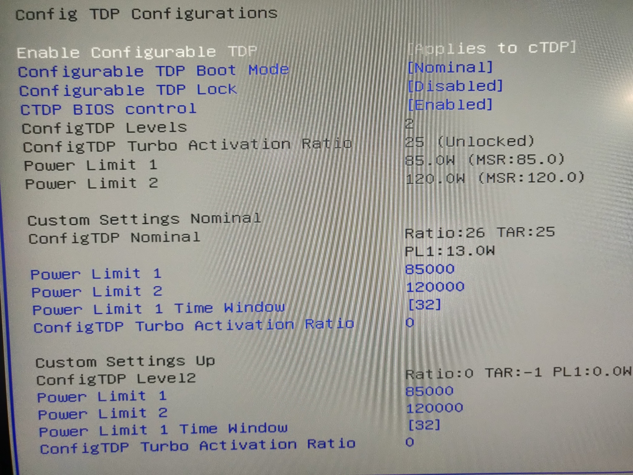

maxn писал(а):
Я, например, не могу понять почему они снижаются до 4.1 и от чего это зависит.
Само значение 4,1 для этой платы очень напоминает действие ограничения по мощности "из коробки", PL1=45 Вт.
Проверьте, не забыли ли Вы увеличить значение этого лимита.
Я Вам рекомендую удалить (если они есть) все программы и утилиты, которые могут пытаться управлять производительностью процессора "на фоне", без прямого указания пользователя, сбросить все настройки BIOS на значения по умолчанию, а потом задать там "мои" настройки.
Возможно, потребуется адаптация настроек памяти, если для правильной работы Ваших модулей требуется какая-то особенная конфигурация.
Ну и значения смещения андерволтинга тоже могут оказаться слишком большими для Вашего экземпляра процессора.
В результате Вы должны получить процессор, который работает на 4,4 ГГц по всем ядрам, на 4,8 ГГц при 4 активных ядрах, на 4,9 ГГц при двух ядрах, на 5,0 ГГц при одном.
При этом потребление мощности процессором должно оказаться порядка 80-85 Вт в тесте вроде Cinebench R23, если смещение андерволтинга не придётся уменьшать слишком сильно. И в пределах 110-115 Вт при запуске теста с AVX512, подобного Stress FPU из AIDA64.
Так Вы получите хорошее, на мой взгляд, начальное состояние для дальнейшей оптимизации. А также сразу же узнаете, насколько эффективной у Вас получилась система охлаждения. У меня при 85 Вт потребляемой процессором мощности получается температура порядка 65 С, при 115 Вт мощности - порядка 80 С.

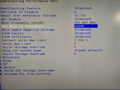

При выставлении параметра CPU BCLK OC Frequency, например в 10245 зависает в многопоточном бенче, но виснет как-то странно, Numlock например включается/отключается
Может надо какое-то напряжение повысить для разгона по шине?
И на странице настроек TDP лимитов надо ли включать параметр CTDP BIOS Control?
А для чего вообще нужно на этой плате повышать частоту BCLK?
Нет.
