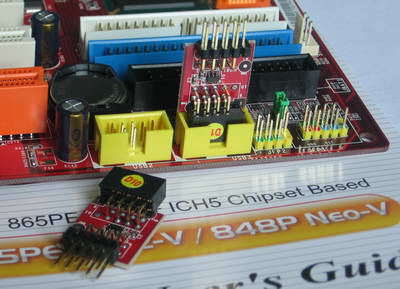

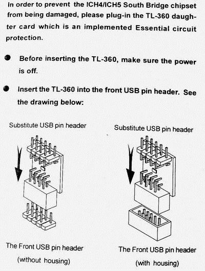

Кое-что от MSI, сеодня проверю так ли это.
http://forum.ixbt.com/post.cgi?id=attach:9:53483:1706:1
http://forum.ixbt.com/post.cgi?id=attach:9:53483:1705:1
