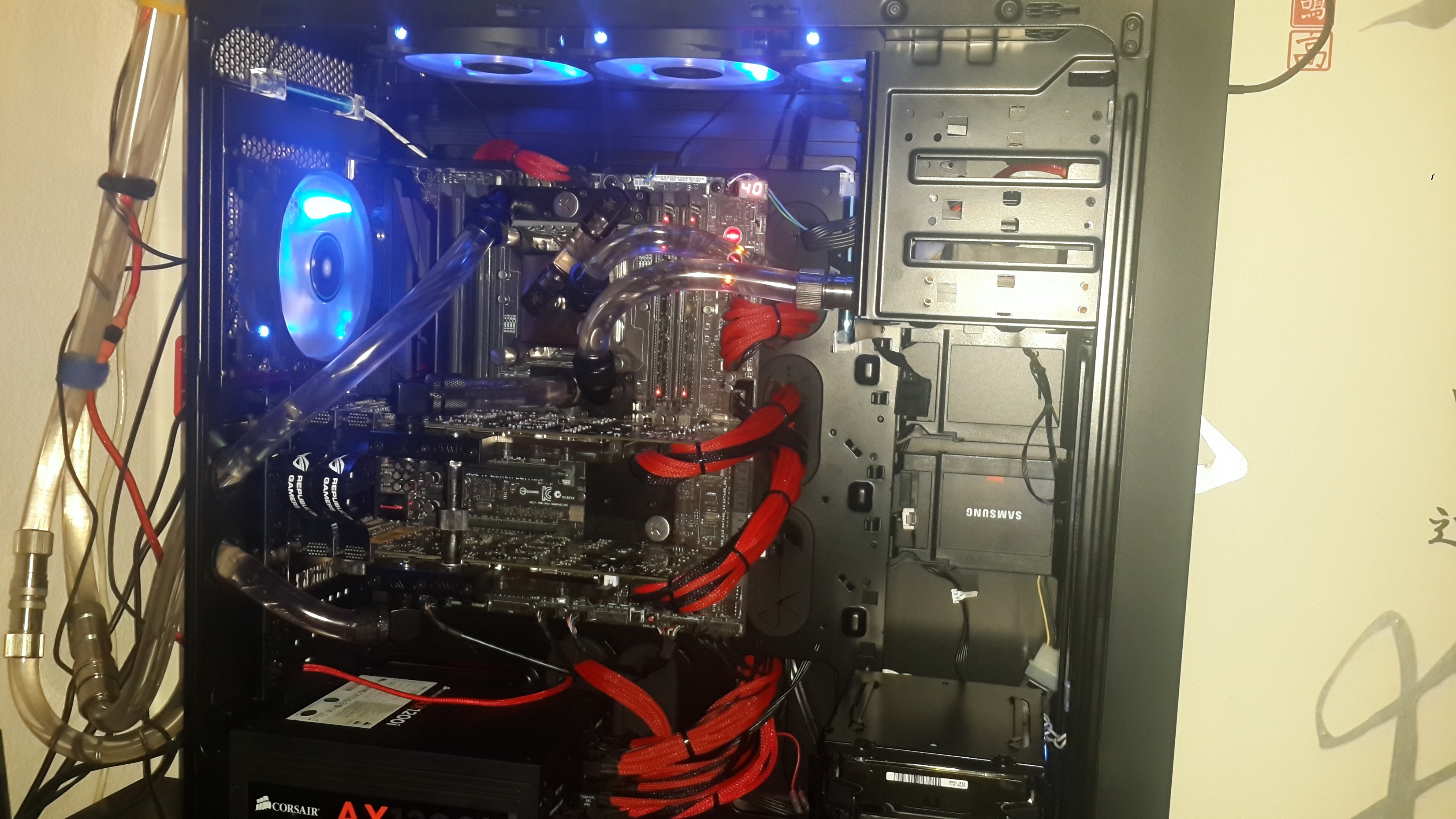

Регистрация: 01.02.2011
Фото: 16
Gottex
Все таки воткнул ватеры на Mb так получилось.
Регистрация: 09.10.2006
Zambeza а зачем два сли моста.
Фото: 16
Не зачем для симметрий :D
