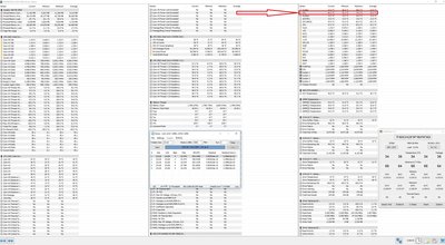

bishop_ykt писал(а):
в разгоне показания на них выше процессорных
55.jpg [ 1.03 МБ | Просмотров: 2250 ]
Прогнал щас линкс для нагрузки, у меня показатели совсем не выше процессора, сверху над VRM стоит 120мм на выдув.

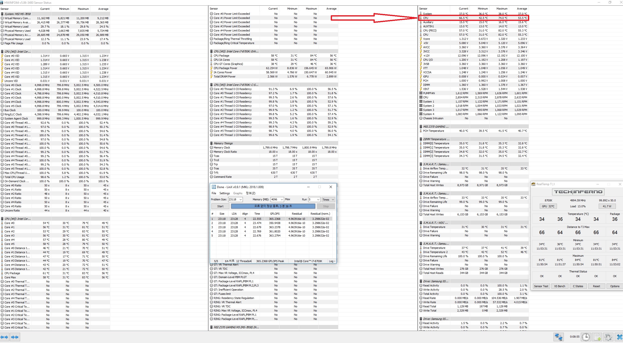

В общем, поковырялся весь вечер со своей памятью, стабильно получилось завести только на 3400 17-19-19-39 2T или 3200 16-18-18-36 1Т (остальное авто) при напряжении в 1.36. Разгона процессора нет. Использовал профиль samsung oem 3200 safe в ryzen dram calculator. Мать на автомате взвинтила напряжение на SA где-то 1.32 вольта, а IO 1.24, убрал до SA 1.18 (1.206 в нагрузке) и IO 1.16 (1.176). Попытки завестись на 3500 и 3600 при той же напруге не увенчались успехом, либо винда не стартует, либо тестмем сразу сыпит ошибками. Модули памяти почти такие же, как у товарища jjxaker Выбор оперативной памяти DDR-4 #15709045. Он пишет, что на асусе из-за автосубтаймингов не запускается система, возможно, у меня та же самая проблема. Попытался залезть в настройку субтаймингов и обнаружил, что мои названия параметров вообще не соответствуют тем, что в райзен калькуляторе. В общем, что делать, и как это расшифровать? :) Ниже скриншоты теста, моего биоса и профиля в калькуляторе.
#77#77#77
Апдейт, запустил на 3600, но с таймингами 18-20-20-39-2T. Ниже не стартует даже биос.
ставь 2Т и пробуй
