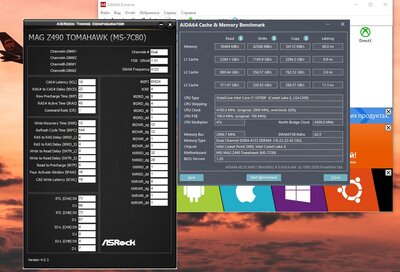

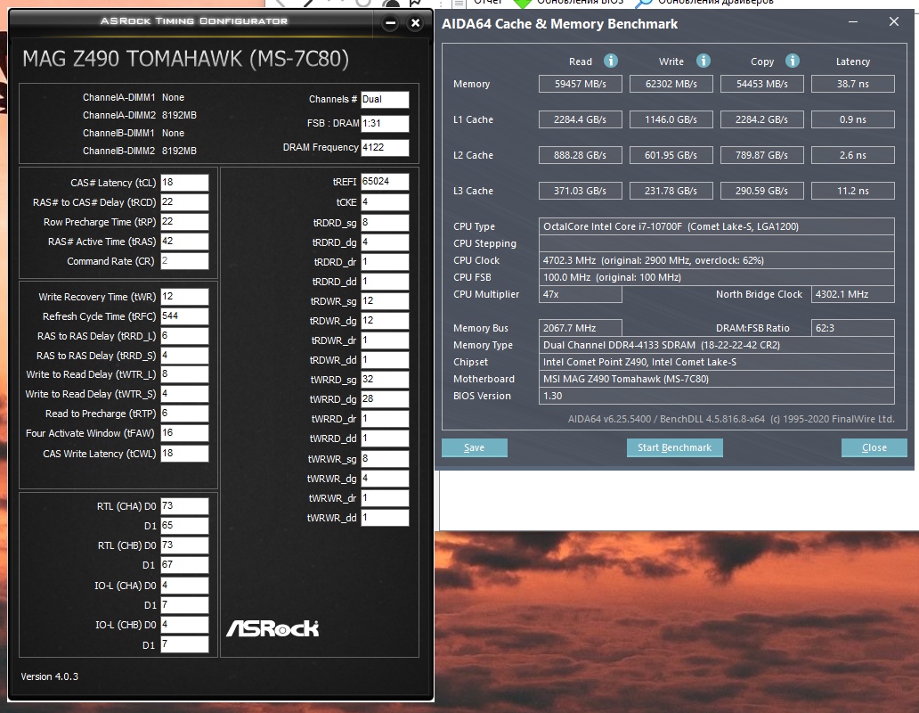

У меня тоже с отключённым PPD чуть лучше
У меня тоже чуть лучше, но не так выражено как у вас или как у человека с его -2.5нс
1603311665.jpg [ 361.33 КБ | Просмотров: 3547 ]
1604268836.jpg [ 306.82 КБ | Просмотров: 3547 ]

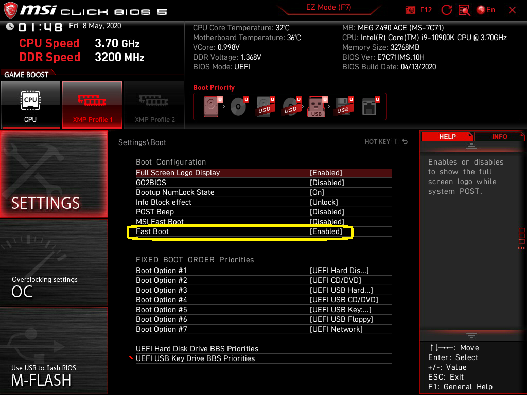

GOP - Graphics Output Protocol. Без него ни Secure Boot, ни Fast Boot работать не будут. Если в BIOS одна из этих опций активирована, компьютер не загрузится. Странно, что он не предлагает зайти в BIOS, а уходит в ребут. Можно попробовать скинуть BIOS перемычкой и попытаться запуститься со вставленной видеокартой. Авось, прокатит.
Либо найти на время более современную видеоплату.
Именно эта опция, включенная по умолчанию, не дает загрузиться

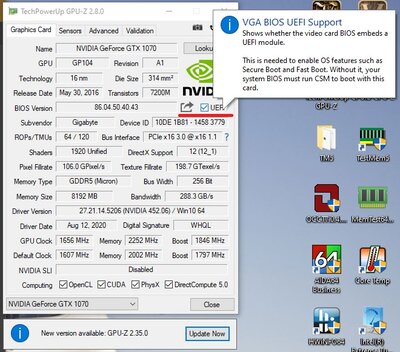

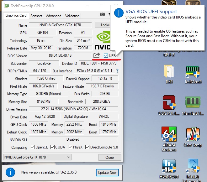

А при покупке на барахолке проверка предусмотрена? Если да, то GPU-Z показывает наличие GOP (совместимость с UEFI)
Вот этот параметр показывает совместимость с UEFI
Безымянный.jpg [ 156.96 КБ | Просмотров: 3292 ]
Если верить подсказке GPU-Z, то и с Вашей картой всё заработает, если предварительно BIOS перевести из UEFI в режим эмуляции CSM
