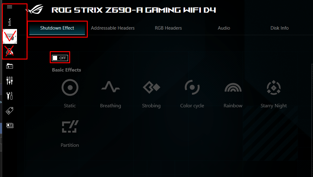

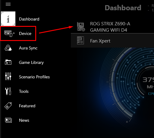

Подскажите, можно ли в Armoury Crate настроить чтобы Aura Sync отключалась в спящем режиме ПК?
Вроде как да, но у меня получилось не полностью. В основном меню второй раздел, он называется так же как модель материнской платы. Там называется вкладка shutdown effect, ставим выкл. Но синхронизация хромает как то, мать выключилась, память - нет.
Альтернативно можно настроить подсветку под активность, что бы горела при нагрузке на процессор, или под музыку, или под игру, в слипе соответственно активности не будет и будет потухать. Ну и последний вариант это биос, там есть какие то варианты, но я их не помню.

industria у меня единственная подсветка - это экранчик на радиаторе VRM. Я не очень люблю подсветку в ПК если честно, когда она сияет как гирлянда на новогодней ёлке, особенно ночью. В биосе это легко всё можно настроить, я так и сделал, а вот в Armoury Crate я что-то не нашел как это сделать. Пункта "Shutdown effect" я там вроде не видел. Да это скорее всего само выключение ПК, но не спящий режим. ПК я никогда полностью не выключаю, а почти всегда отправляю на ночь в спящий режим. Снёс я Armoury Crate с компьютера только из-за этого недостатка. А так вообще там много полезных функций мониторинга системы.

Это именно то, что я сказал и что вы просили - для выключения подсветки материнской платы во время слип мода. Но вообще в армори крейт в общем и целом нет необходимости, если вам не интересна кастомизация подсветки. Обновление драйверов в принципе не частая процедура, обновление биоса не работает, а мониторинг с разгоном на любителя.

industria можете скрин ArmouryCrate сделать где именно находится функция выключения подсветки в спящем и выключенном режиме ПК? Я там всё посмотрел и ничего не увидел во вкладке Aura Sync кроме смены режимов самой подсветки. По сути эта функция должна быть там же рядом, но её там нет.

Я писал выше где находится функция, и вкладка Aura Sync - это неверная вкладка. Правильная вкладка находится выше Aura Sync (и ниже первой информационной вкладки) и несёт название вашей материнской платы. Набор функций в этой вкладке с большой вероятностью относится именно к материнской плате, в то время как Aura Sync это отдельный модуль для комбинирования разного железа поддерживающего технологию.
Почему спрашивается, после того как я лично потратил время на нахождение функции, лично протестировал её в слип моде, отписался о результате теста (подсветка материнской платы отключилась в слип моде), расписал где найти её расположение - вы по прежнему подвергаете сомнению информацию, основываясь лишь на предположениях, почти полностью игнорируя советы!? У меня создаётся впечатление будто мне это нужно больше чем вам.

А у меня теперь впечатление, что я вас силой заставил это делать ))). Если не хотели - не делали бы. В любом случае эти скрины будут полезны также и другим владельцам материнок Asus. Я плохо понимаю теорию. Для меня что-бы что-то понять нужно это увидеть своим глазами - что да как. Конечно я первый раз открыл этот софт, понятно мне там надо будет долго разбираться. Я мельком глянул сразу в раздел подсветки, и увидел что там нет функции её отключения (on/off). ну нет так нет. И удалил софт. Я даже и не помню были ли на моей проге эти настройки или нет, материнки то разные, софт может отличаться. Я вроде всё тщательно проверил там. А может просто внимания не обратил.
