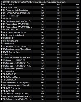

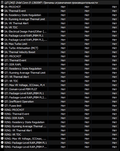

Еще не помешает скрин ошибки с hwinfo там прям есть пункт ограничение производительности
подскажите, а где его искать?
diadiavaniar
Добавлено спустя 8 минут 49 секунд:
вот так

Регистрация: 09.07.2017
diadiavaniar писал(а):
Падают фактическая частота
фактическая не должна падать по моим настройкам
ferrumio
тут смотри
