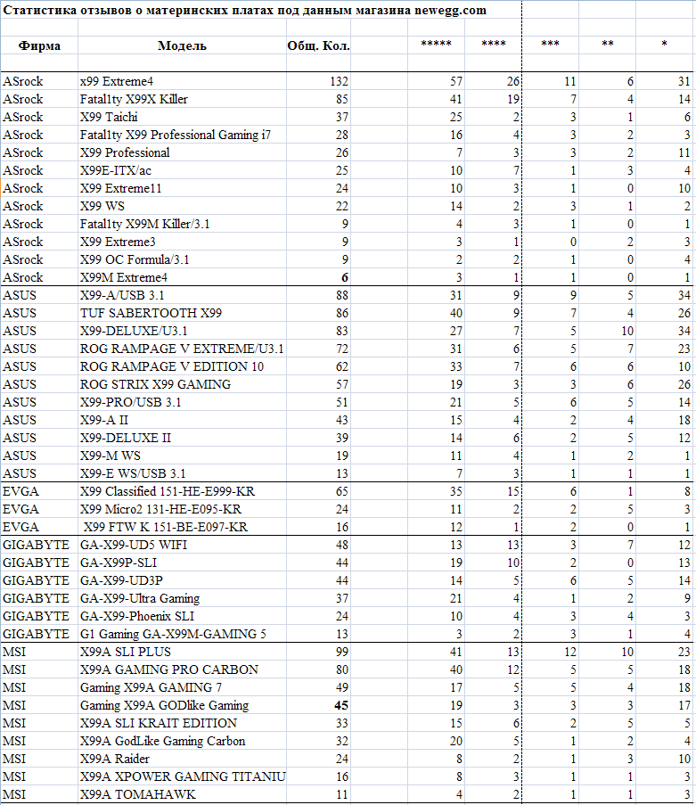

Собрал статистику отзывов о материнских платах на чипсете x99 с сайта newegg.com
Комментарий к файлу: Статистика отзывов о материнских платах на чипсете x99 с сайта newegg.com

Регистрация: 15.04.2017
Здравствуйте уважаемые. Купил мать асус стрикс х99, проц 6800к и лишь позже наткнулся на ваш форум. Стало страшно жЫть. Помогите выставить настройки в биос правильно, что б ни чего не погорело. Сейчас там везде авто, кроме памяти (она переключена на 2800).
Intel core i7 6800k, ASUS STRIX X99 GAMING, 4Gb*8 kingston savage 2800MHz, msi gtx 1070 hawk x ek. Кастом сво
