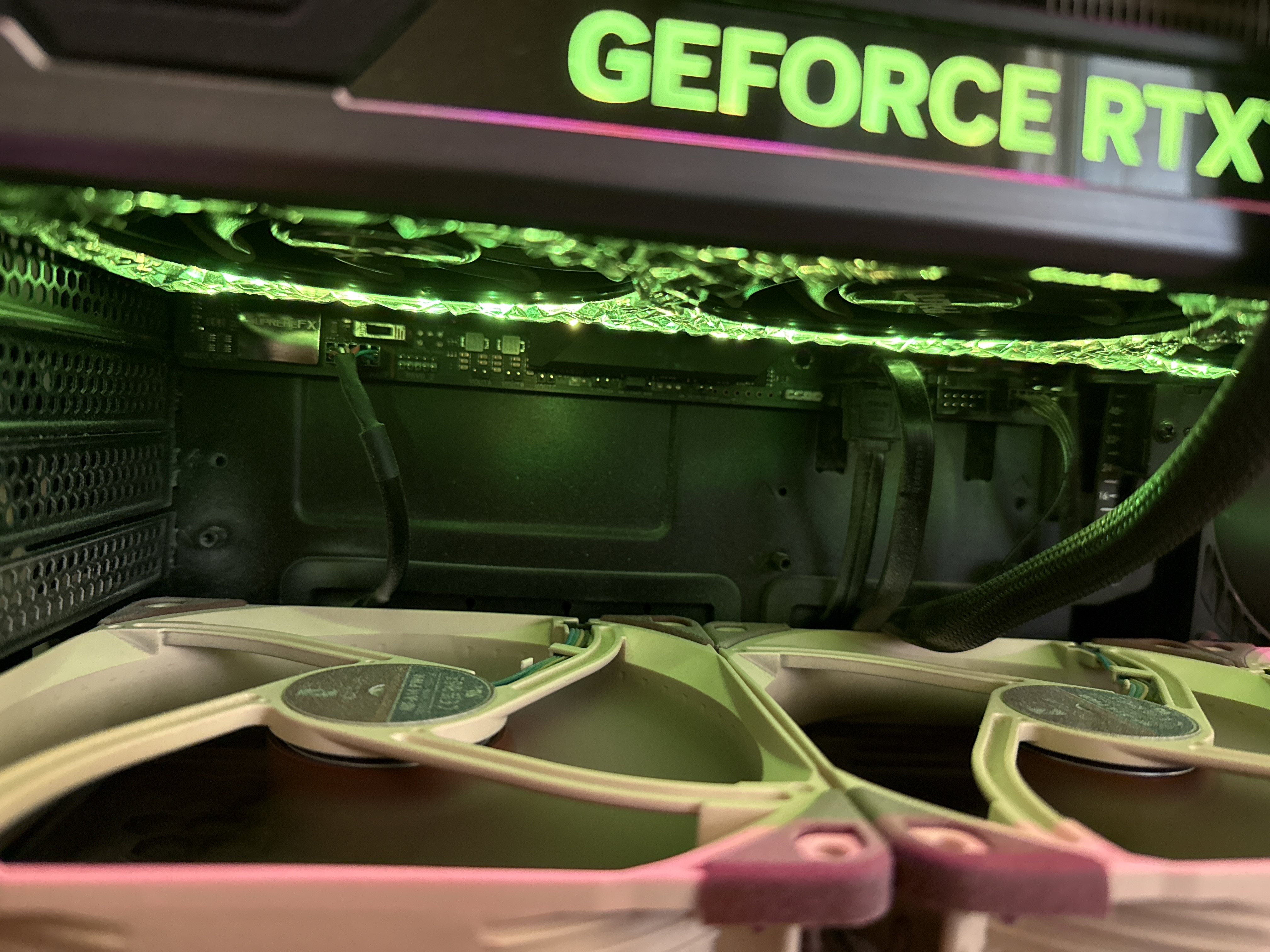

vortex34 не закроет. Вот m-atx плата с толстой 4090
image.jpg [ 2.2 МБ | Просмотров: 850 ]
Не закроет в микро, у которых псие х16 первым слотом. У мси в 650 микро вообще все платы с псие х16 вторым слотом, тут 3+ слотовая вк как раз все нижние разъемы перекроет.
Спасибо за фото.

Andy-S у меня как раз 1 слот псие х16. с вторым слотом скорее всего перекроет, но подключить провода к плате будет можно без видеокарты, а затем их подогнуть. место там есть. под сата придется г-образные шнурки подбирать. в общем подключить можно, но с нюансами.

Можно, но гнуть пины это уже изврат, да и может плохо закончиться. Имхо, при наличии нормального ящика и дискретки брать микро спорное решение, только если прям двухслотка нужна, чтоб память гонять.
