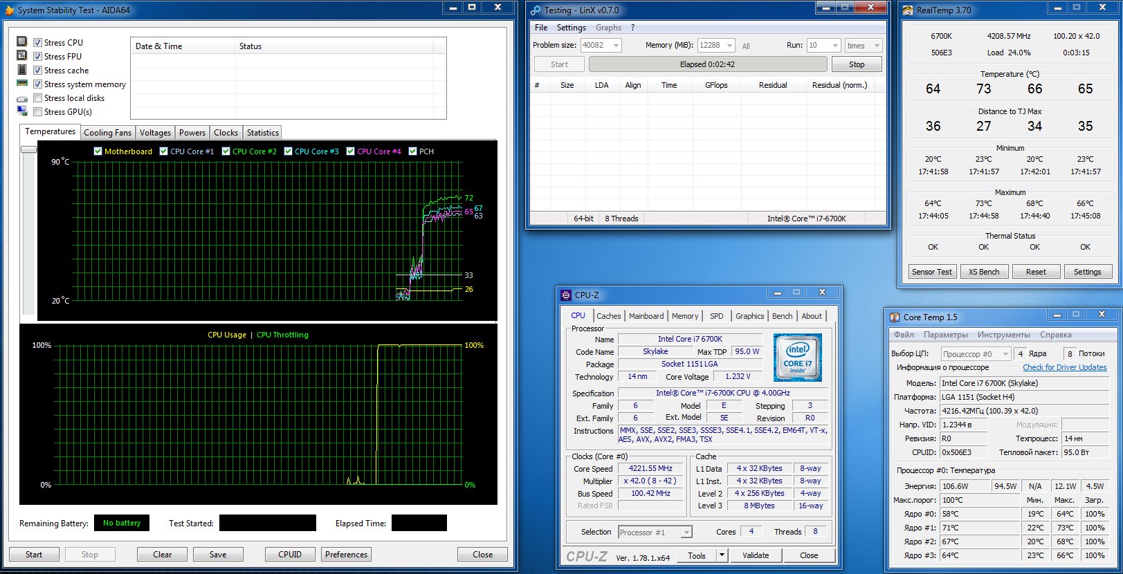

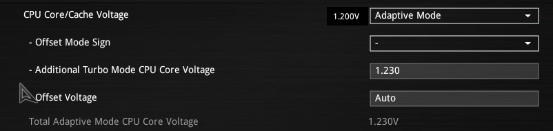

ASUS Maximus VIII Ranger, биос 1701. В ручном режиме выставлено 1,225в.
Load-Line Calibration выставлено в Level 4, в этом режиме напруга держится ровно 1,216v и в винде и в нагрузке и в LinX.
Как мне получить такое же напряжение при переходе от Ручного режима к Адаптивному?

Может кто нибудь по русски объяснить за что отвечают вот эти параметры:
Offset Mode Sign
Additional Turbo Mode CPU Core Voltage
Offset Voltage
Total Turbo Mode CPU Core Voltage ???
Просто надо что бы при обычной и сильной нагрузке напряжение было 1,216в, а в простое соотвественно снижалось.
Задавал этот вопрос в теме по процессорам Skylake, но никто толком объяснить не смог.
Как не "игрался" с этими параметрами - не получается выставить 1,216в при сильной нагрузке LinX, 1,232в выставляется и всё.
Конечно 0,016в немного, сошло бы и 1,232в, но уже просто интересно, неужели нельзя меньше выставить?

IDimm писал(а):
Offset Voltage
Офсет на скрине стоит "-". Задайте ниже, где офсет вольтаж, желаемое значение, которое будет отниматься от 1,23. И LLC левел поставьте 5. В результате под нагрузкой арифметика совпадает. Я про такому принципу уже год живу)
Адаптив режим, в моем понимании, это режим, при котором напряжение на процессоре будет меняться в зависимости от нагрузки.
Я тоже думал, что по логике так и должно работать. Но не тут то было, в ходе экспериментов методом "тыка" дошёл до таких значений:
1.jpg [ 108.21 КБ | Просмотров: 1442 ]
И всё равно в LinX напруга выставляется 1,232в:
2.jpg [ 295.63 КБ | Просмотров: 1442 ]
Как говорится на этом можно было бы и успокоиться, ведь всё равно такой нагрузки проца, как в LinX в повседневной жизни не достичь, а при любой другой нагрузке напруга выставляется в нужные мне 1,216в, но просто интересно как же работает эта функция...
