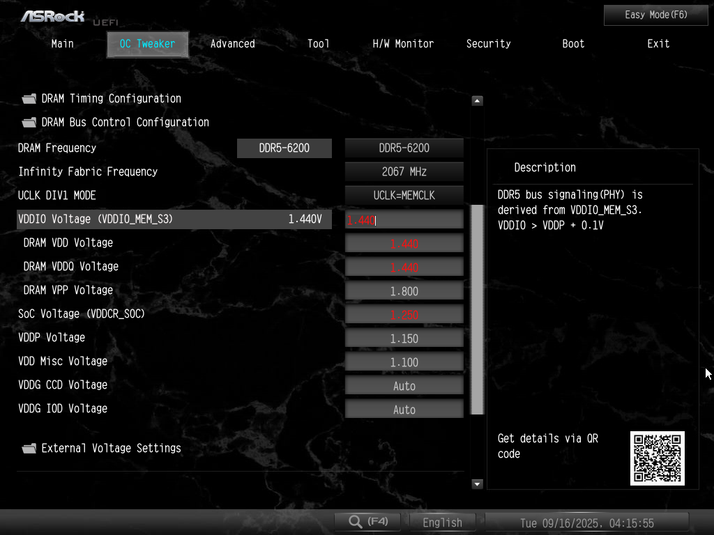

antiOVER прошил. нормально. что-то особо не изменилось. чуть-чуть один пункт зачем-то перенесли и всё.
мой рабочий SOC 1.25 теперь красненький. :D
лрл
250916041556.png [ 287.77 КБ | Просмотров: 975 ]
пойду ещё память тренирану, а то что-то латенси выше 60
PS не, чот никак... 60.9 ваще позор какой-то :D ладно потом, пойду спать
