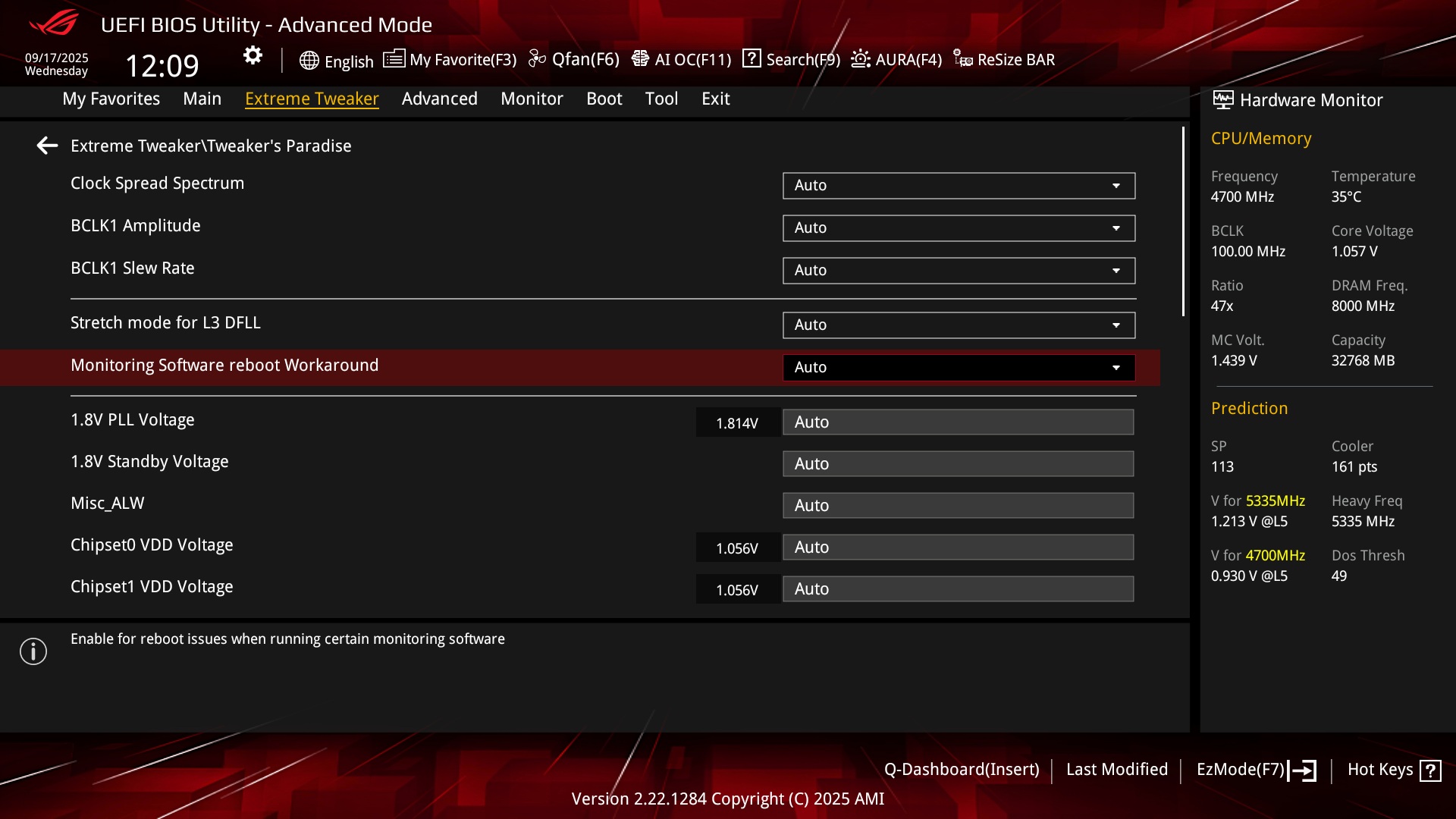

mun01 писал(а):
всех приветствую!
может кто-то подсказать пожалуйста, новая сборка на материнской плане Asus Crosshair X870E Hero, в некоторых случаях при soft-reset (когда винда хочет по разным причинам перезагрузить комп), комп перезагружается и.. ничего не происходит, на материнской плате горит 0d, вертушки на макс, комп не стартует вообще.. помогает только hard reset.. бывает такое каждую 2-4 софтовую перезагрузку, уже достало просто.. прочитал ветку по подобной проблеме на rog-forum, но там как всегда, кто-то удалил armoury crate и все исчезло, кто-то удалил и проблема осталась, кто-то просто продал asus и купил msi ;)) то есть в итоге непонятно..
у кого было такое?
заранее спасибо!
mun01, в биос зайди и поставь этот пункт в Enable. Именно эта настройка решает проблему с 0d.
0d.jpg [ 303.04 КБ | Просмотров: 1007 ]
большое спасибо! попробую непременно!
