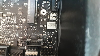

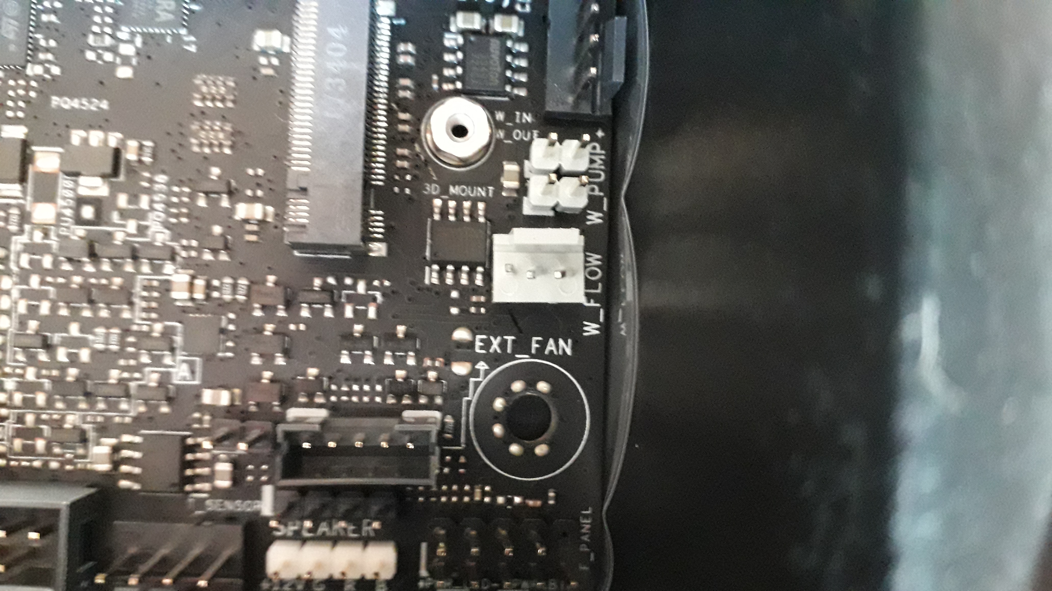

Всем привет, тут вот погнуты ножки на разъеме w_flow(это я их немного выровнял ещё), скажите пожалуйста, а может быть с завода такой недостаток? Может это не редко встречается. Плата ASUS ROG MAXIMUS X HERO.
Заранее спасибо.
На новой CODE X встречал примятые ножки разъема вентилятора. Или упаковщик с пальцами кузнеца или ловили в момент падения)
Упаковщик на заводе вы имеете ввиду?
У меня такое чувство, что asus косячит.
А в остальном code была идеальная?
Core i7-9700K/ASUS ROG MAXIMUS X HERO/HyperX DDR4-3200Mhz 16Gb/MSI RTX 3070 SUPRIM X 8G/Cooler Master HAF X/Corsair RM850x/ Samsung 980 PRO 500Gb
Да, имел ввиду завод. Разъемы, предполагаю, автоматом на линии паяются, возможно в бабине разъем уже был согнут. Вариантов масса)
В остальном никаких претензий, трудится плата без нареканий.
Регистрация: 19.08.2013
Ну да главое, чтобы в остальном хорошо работало. Просто интересно как часто такое бывает.
Оно паяется. Потом обрезается. Потом колодка сверху пластиковая ставится.
Это болячка растёт из "беззащитной" упаковки матплат и кладовщиков поставщиков.
Стоит вернуть глухую упаковку с защитной голограммой, как проблема исчезнет
автомат целиком ставит разъем и "волной" пропаивает, не нужно фантазировать.
Что ты говоришь)
Я специально уточнил. Конкретно эти разъёмы вообще вручную ставят на плату на конвейере. А паяют потом уже волной
Так могут и вручную ставить и что? Так колодка после пайки сверху надевается?
