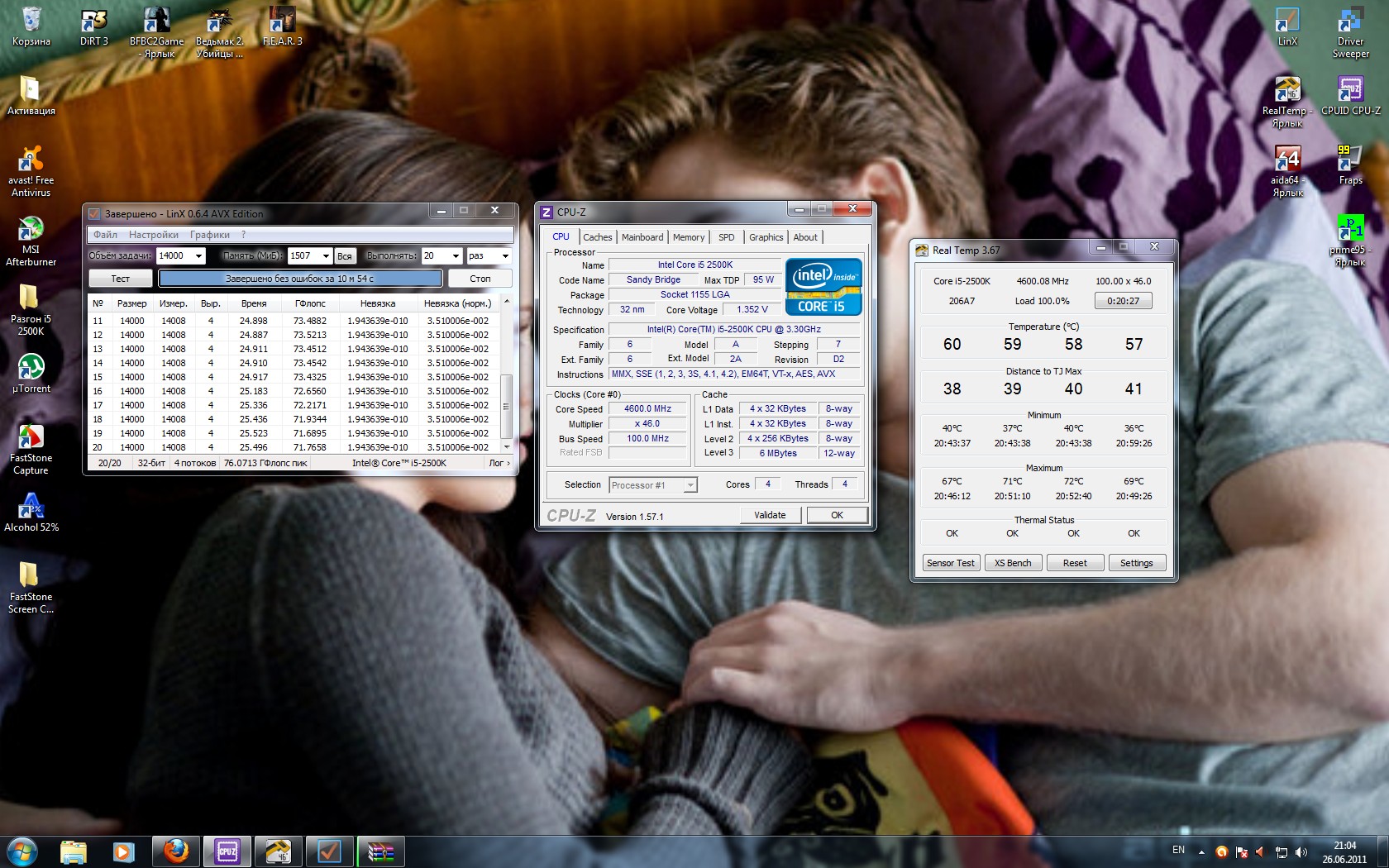

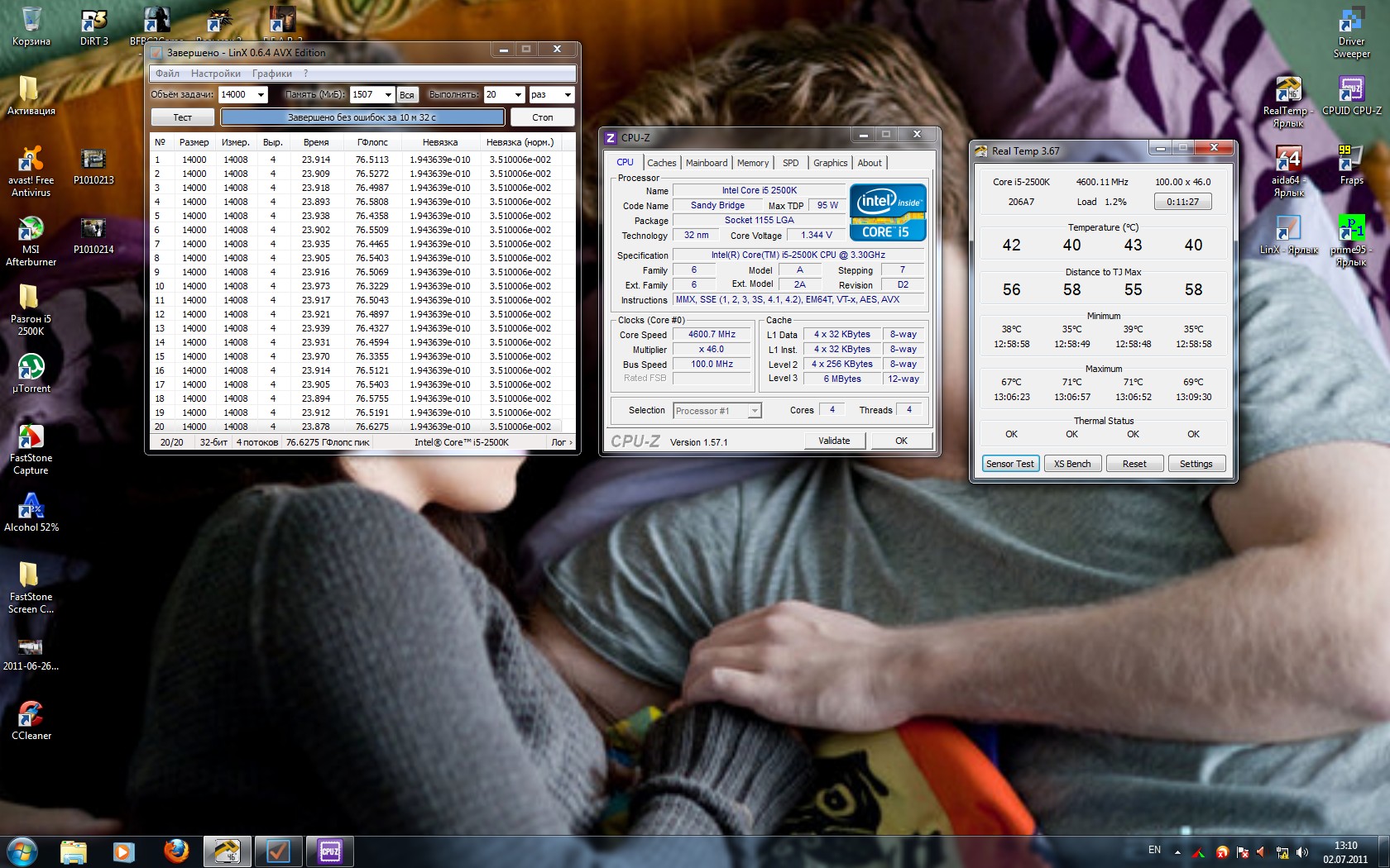

Поменял сегодня память,резалтом доволен!
Стояла Hynix DDR3 2х2Gb 1333Mhz поменял на Kingston DDR3 2х2Gb 1333Mhz KVR1333D3N9/2G (низкопрофильные :dance: ).
Итог!
Разгон 4.6Ггц память Hynix DDR3 2х2Gb 1333Mhz.
Разгон 4.6Ггц память Kingston DDR3 2х2Gb 1333Mhz.
Вуаля злосчастных просадок гфлопс нет!!! :applause:
