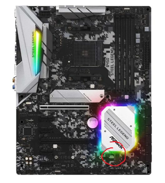

Так, стоп, с такими познаниями лучше не лезьте.
Я на фотку глянул и из-за фуфлыжной лгбт-подсветки не заметил.
2019-08-08_113120.png [ 410.73 КБ | Просмотров: 1706 ]
Действительно 2, но мои советы по поводу отключения/переключения хдд от этого не потеряли актуальность.

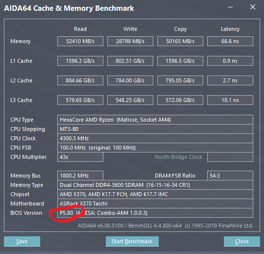

Драйвер чипсета и прочей хрени последний? (1.7.29) BIOS пробовал обновить на 5.80 ?
5.80.png [ 164.85 КБ | Просмотров: 1691 ]
PJVol @OCN, Anandtech
Регистрация: 16.01.2018
vol2008
Систему накатил только вчера, лтсц1809 (затем обновил до последней текущей версии), драйвера на чипсет ставил с офф сайта (от 31.07 c ревизией 1.07.29.0115,там порядка 5 компонентов было, с учетом планов питания, драйверами на чипсет и шину), 5.80 не пробовал ставить. А эта версия откуда? На оф сайте пока тихо, в бетах тоже не вижу...
На профильной ветке overclock net с саппорта Asrock присылают людям. Эта версия, как я понял, 1.0.0.3 ABB, попробуй, может твой баг пофиксили. Я накатил пару часов назад, вроде полет нормальный. А винду обновил до какой версии/сборки ?
Если кому интересно, то биос 5.80 решил проблему со звуком при включении хмп профиля. vol2008, Вы были правы в этом вопросе, спасибо.
