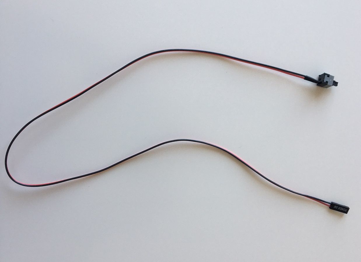

Давно уже приделал себе третью кнопку, часто баловался разгоном. Из верхней части корпуса не торчит, нажимается зубочисткой.
Кнопку покупал в китае как раз для этих целей.

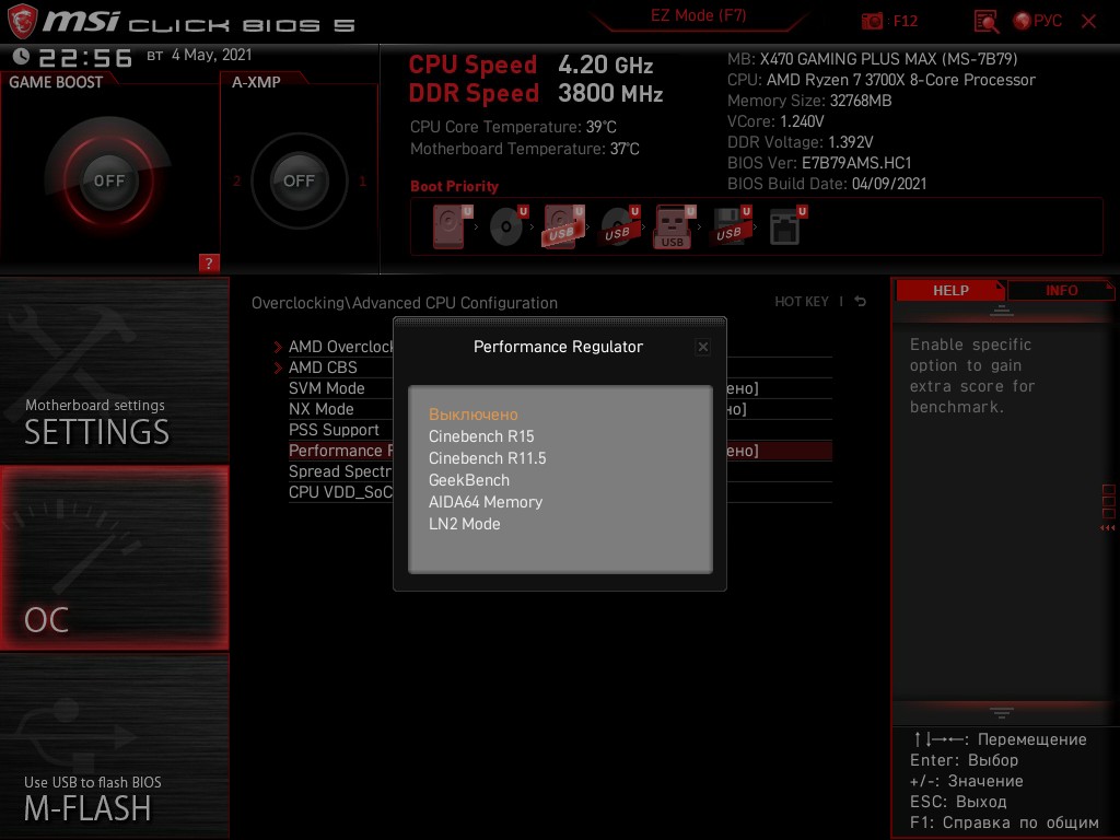

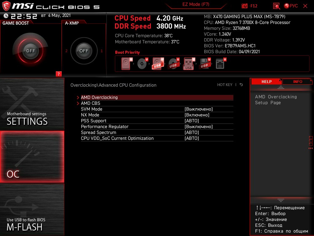

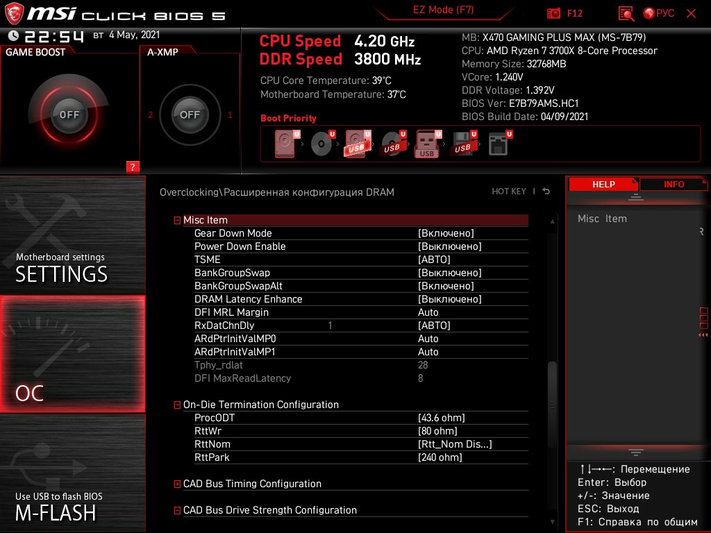

Ставил последнюю бетку на X470 GAMING PLUS MAX есть изменения
MSI_SnapShot_09.jpg [ 128.98 КБ | Просмотров: 10506 ]
MSI_SnapShot_11.jpg [ 156.11 КБ | Просмотров: 10506 ]
MSI_SnapShot_12.jpg [ 109.79 КБ | Просмотров: 10506 ]
