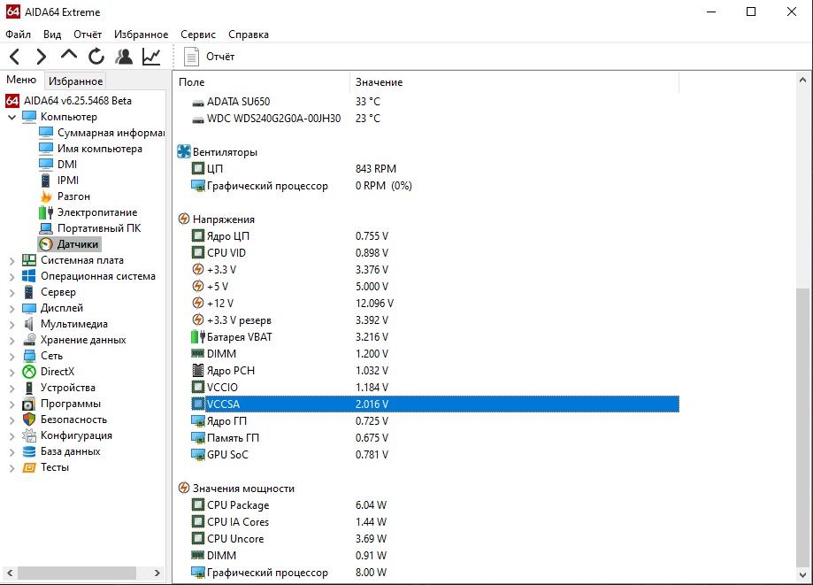

Огромное Вам спасибо!Действительно,в этой версии отображается кулер,да и остальные датчики работают более корректно!Может,есть ещё какая-нибудь рабочая альтернатива для "тайфуна"?
P.s.Добавилось много новых датчиков,вот что я увидел.2.16 на VCCSA.Опять таки,неизвестно,можно ли доверять данным цифрам.При установки напряжения в ручном режиме вольтаж не меняется ни на сотую(хотя VCCIO меняется согласно заданному в БИОСе вольтажу).В мониторинге БИОСа нет показателя VCCSA(отображается всё,кроме,как специально,него),в AI SUITE3 и Intel XTU тоже данное напряжение не отображается.Как узнать точно,какое напряжение?Если цифры реальны,камень мой долго не проживет.БИОС сбрасывал.

SA - System Agent, пробуйте это название искать возле вольтажей VCCIO. По крайней мере, у меня на TUF так )

Sanek6110, поставьте последнюю версию HWinfo64.
В данной плате нет мониторинга этого напряжения, поэтому AIDA, HWinfo и прочие показывают вместо него погоду на Марсе. По крайне мере так ответил разработчик HWinfo.

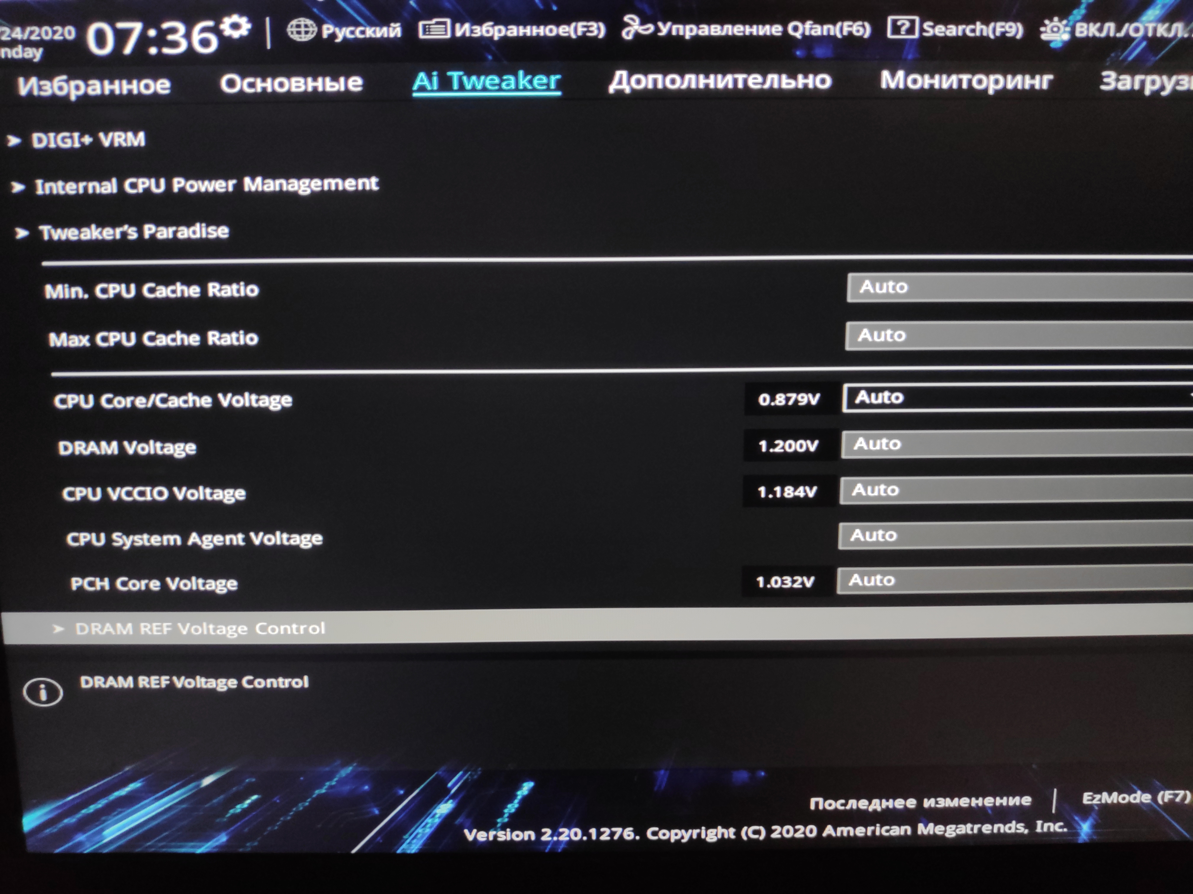

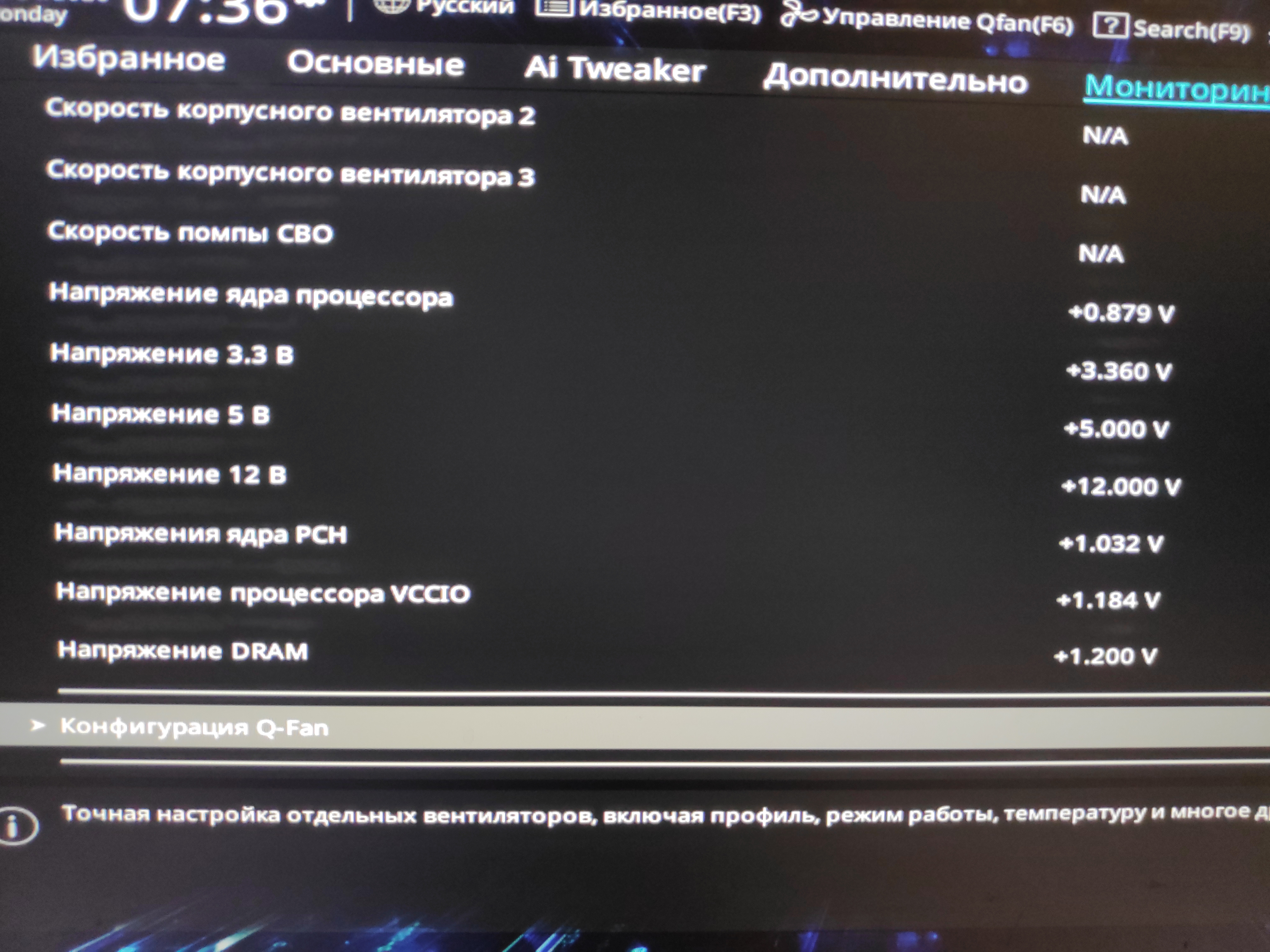

System Agent конечно есть, я понимаю, что это VCCSA, у меня он так и называется. Но ни в самом пункте настройки вольтажа,ни в мониторинге показатели не отображаются. Причем это единственное напряжение на все настройки, которое не выводится. Видимо, человек прав, просто нет датчика.

Sanek6110, ego0550, там нет датчика VccSA, разрабы HWiNFO подтверждали.

бета версия аиды показывает полный бред
Датчика нет!

Выставить можно, узнать применилось ли оно - нет. :D
