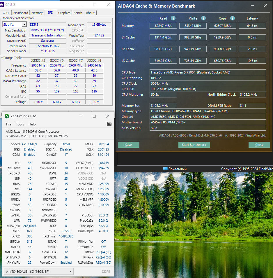

Я этот человек, кто неоднократно вляпывался в гнилое. Вот, крайний раз DDR-5 на платформах AMD. Статистика разгона, советы, обсуждение результатов. #18230612
И вот та же самая память на asrock, 100% стабильность.
Безымянный.png [ 903.24 КБ | Просмотров: 526 ]
1. Память куплена по 2т.р.\16Гб, Hynix 6000cl30 это 5к+
2. Если эта память отлично работает на ASrock B650, а на гнилье нет, кто виноват?
3. Кукареки про цену и бюджетность Не принимаются, asrock b650m h\m2+ тоже куплен не за конские 10к+.
PS И это я еще не упомянул, о том, что эти черти урезали андервольтинг на бюджетных B650, а теперь еще и PCI-E5 убрали.
