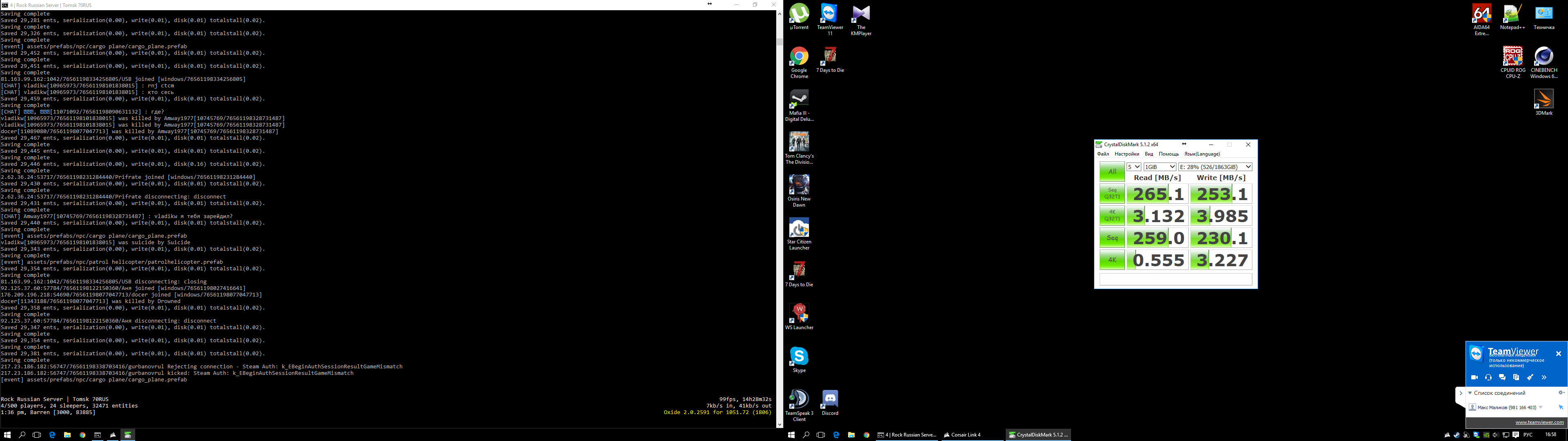

avtoelectrik на скрине результат работы рейда силами самой материнской платы, я вот что думаю, если реально запускать трим в ручную при SSDшнике работающем в режиме IDE, то может и не стоит заморачиваться за лишнюю плату?
Снимок экрана (23).png [ 333.26 КБ | Просмотров: 867 ]
