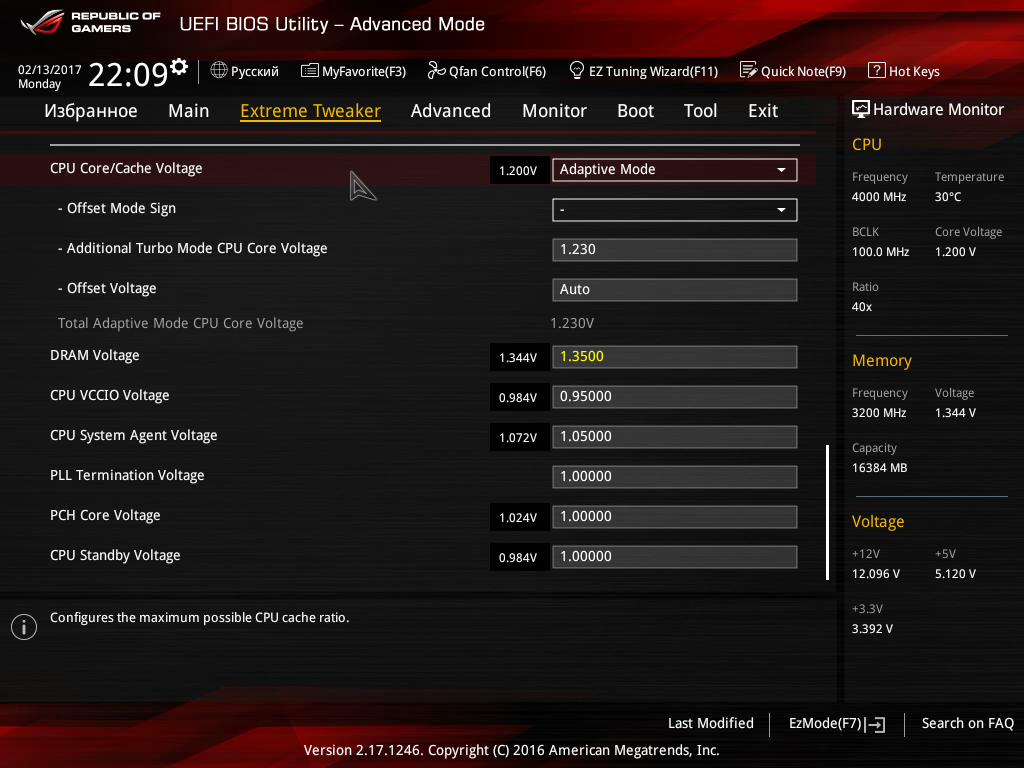

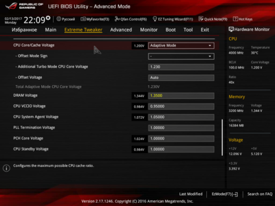

garison87 писал(а):
решил проэксперементировать с разгоном проца, после слов о том, что 4500 на 1.35 дофига
Вот я публиковал образец настроек для 4500. При том что VID - шлаковый, проц отлично летает при Vcore=1.230В Поковыряйтесь, может что пригодится: Процессоры Intel семейства Core i3/i5/i7 (микроархитектура Skylake LGA1151) #14446198

CHiCHo писал(а):
А мониторинг что дает - тоже 1,23 в нагрузке?
В Линпаке 1.264 В Но для линпака 1.230 мало, надо 1.235 - 1.350 ставить. В нагрузке так же 1.264.

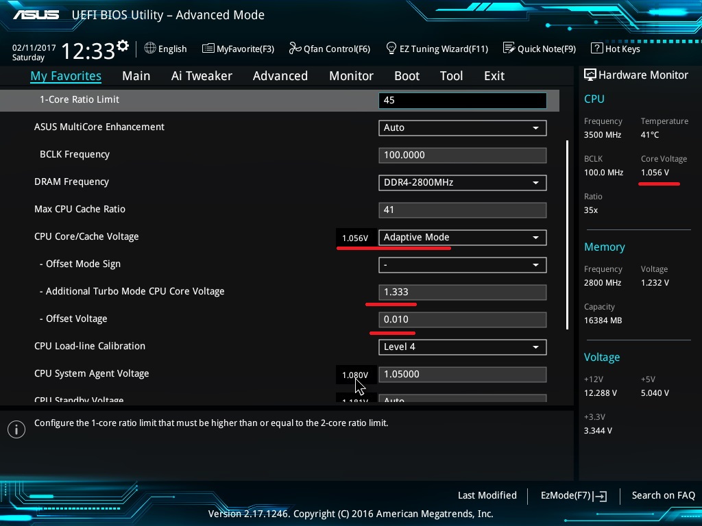

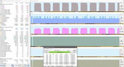

Пытаюсь в последнее время подобрать такие настройки, чтобы подходили и для "обычной работы", и для LinX. :-) Тоже использую Adaptive Mode в bios для управления Vcore, но устанавливаю верхнее значение "Additional Turbo Mode..." побольше, так как заметил по мониторингу, что LinX вызывает частые, но короткие "пики" Vcore - надо "обеспечить" их возможность. Также пробую вручную небольшой отрицательный offset Vcore, чтобы при малых и средних нагрузках Vcore был чуть меньше штатного, но без потери стабильности. Сейчас держу -0,010В, хотя обычная работа вполне стабильна и при -0,020B. Для компенсации этого небольшого минусового offset'а и снижения Vcore под стресс-нагрузкой приходится, конечно, использовать LLC, на пока достигнутых частотах умеренный - LLC4, при потреблении ЦП под 115Вт.
ЦП не скальпирован, а ПК у меня вообще с пассивным охлаждением проц. (Ninja3), для "игр" в стресс-тесты приходится добавлять вент-р на кулер, поэтому температуры в LinX высокие.
Настройки Vcore в bios (Adaptive Mode, Asus Z170-A, i5-6600K)
mb_Asus_Z170-A_My Favorites_1_comm.jpg [ 166.81 КБ | Просмотров: 1180 ]
LinX0.7.0, Vcore 1,296...1,328В
LinX 0.7.0 30k_i5-6600K_OC-4500_2800_Rx41_adapt 1.333V_off-0.01V_LLC4_1,328V_114,9W_242.81GFlops_fan.PNG
LinX 0.7.0 30k_i5-6600K_OC-4500_2800_Rx41_adapt 1.333V_off-0.01V_LLC4_1,328V_114,9W_242.81GFlops_fan.PNG [ 378.92 КБ | Просмотров: 1180 ]
По графику Vcore видно, что относительно высокая установка величины "Additional Turbo Mode..." в bios не так уж влияет в среднем на величину Vcore в стресс-тесте: в среднем Vcore=1,296В, довольно много пиков 1,312В, и буквально один пик 1,28В: думается, что если бы в bios стояло не 1,333V, а, скажем, 1,320V, в момент "требования" этого пика можно было бы словить "синьку", или ошибку в LinX?
Для этого проца "базовый VID" где-то 1,168В (в bios, по дефолту). Режим "Adaptive Mode" очень понравился!
Добавлено спустя 12 минут 31 секунду:
garison87 писал(а):
svid отключать или вообще пофиг?
SVID - это штатное управление напряжением Vcore от ЦП, т. е. управление модулем VRM. Кажется, можно отключать для полностью ручной установки Vcore в bios (режим manual). При использовании Offset Mode или Adaptive Mode должен быть включен. При отключении SVID программы мониторинга не отображают напряжения Vcore VID.
Я думаю для такого VID можно еще снижать и снижать Vcore. Для того чтобы не было синьки - как раз и нужны тонкие настройки параметров подсистем питания, которые включают в себя не только величину напряжения, но и параметры фаз, амплитуды сигналов и т.д.Лично я не стал заморачиваться с величиной offset'а, а сделал ставку на подбор LLC и значение максималки - Additional Turbo Mode. Это уже уравнение с 2-мя неизвестными, если еще туда offset добавить - получается с 3-мя, что усложняет подбор.
Вообще при не скальпированном процессоре я бы не сильно увлекался тестами LinX, я и на скальпированном не сильно ими интересуюсь, т.к. для проверки той же стабильности есть более щадящие стресс-тесты. Кроме того у меня комп работает на напряжении, которое в LinX приведет в синьке, но в играх и в работе не приводит. Отсюда вывод - зачем задирать напряжение в угоду LinX, если реальные нагрузки гораздо ниже.
