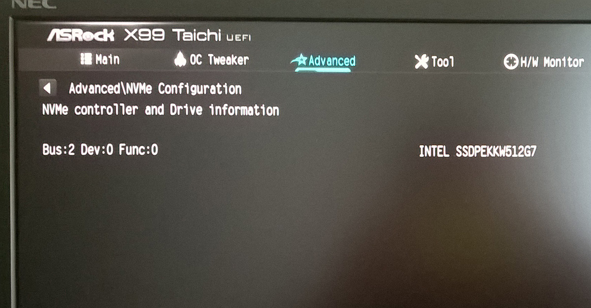

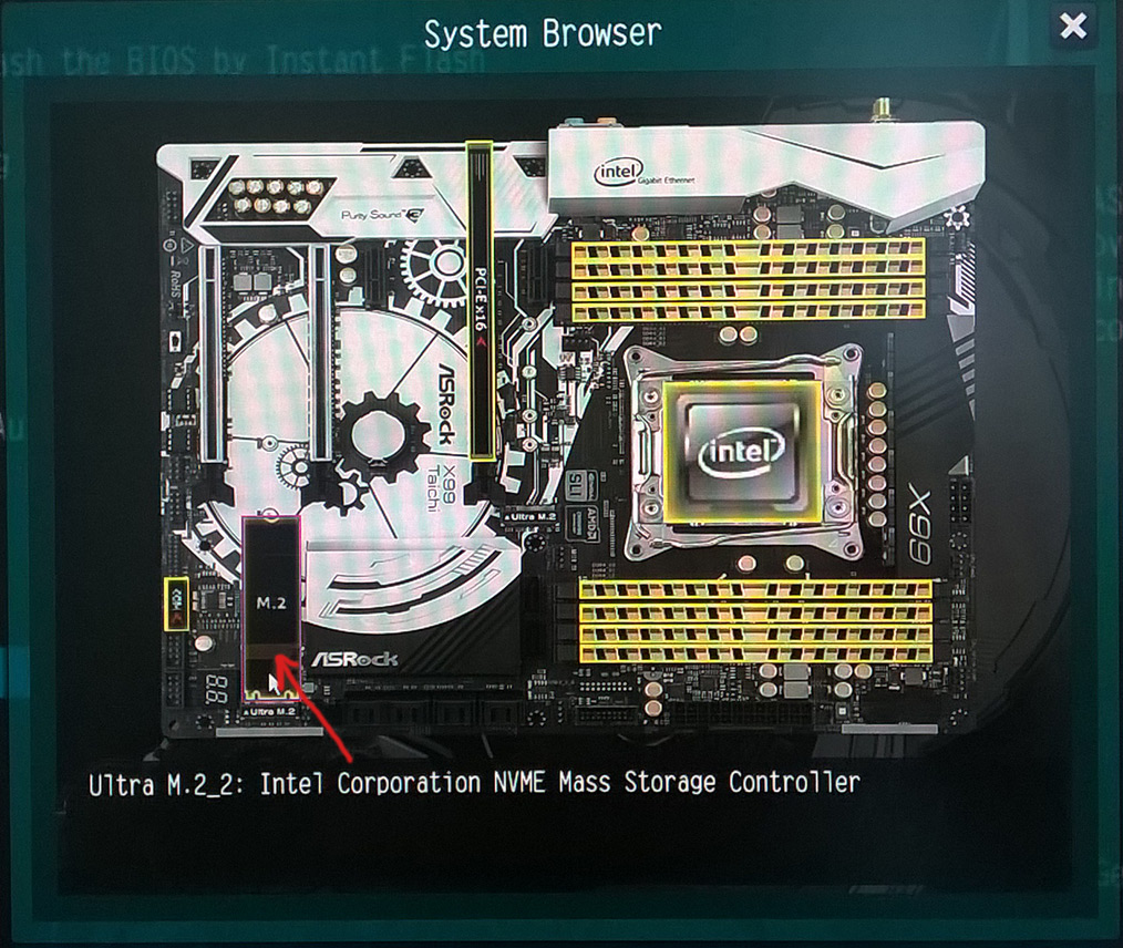

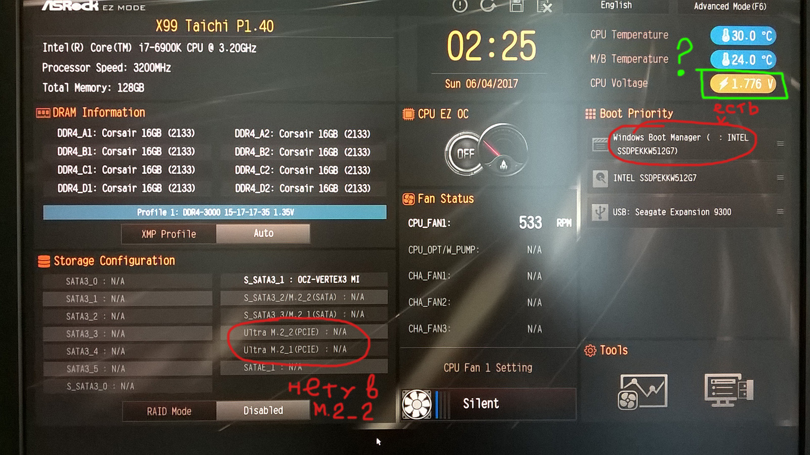

Парни, поясните про M2. Есть диск (писал выше про него) http://www.nix.ru/autocatalog/ssd_intel ... l#pid=2254
Есть мать AsRock Taichi. Диск вставле в m2 нижний.
Есть скрины бивиса. Я не пойму одного - почему в storage configuration m2_2 пустой ? Плюс вопрос по напряжению в дефолте. 1,776 вольт ? Не многовато ли (проц 6900К) ?
shot_01.jpg [ 462.96 КБ | Просмотров: 1124 ]
shot_02.jpg [ 318.7 КБ | Просмотров: 1124 ]
shot_03.jpg [ 188.95 КБ | Просмотров: 1124 ]
Регистрация: 25.03.2012
knoxville все максимальные 128 гигов оперативки! :shock: Жесть :D
это CPU Input Voltage - он должен быть таким, у меня 1.79. При разгоне рекомендуется от 1.8 до 1.9
а напруга на ядро - это Vcore, там она 1.027 где-то...
Про M2 не помогу, у меня этой штуки нету :-(
А винда ставится хоть на него? Или как я понял те же траблы, что и на старой плате?
Может быть каким-то образом S_SATA3_1 OCZ-VERTEX3 MI делит линию с нижним M2 :?:
И попробовать OCZ в какой другой Сата порт подключить?

Регистрация: 31.05.2017
BE@ST
- Ну если это стёб, то скажу, что это по работе. Уже было, что я упирался в 120 гигов занятых софтом. Ессно нафиг не надо было бы, ибо дороговато.
RE - спасибо ! Я посто в последний раз гнал i7 920. Время то прошло, однако.
RE - Ставится и ещё как. Меня просто вводят в ступор некоторые моменты про то, как он видится в биосе. На плате MSI он видился как хард, воткнутый в М2. потом он стал видится как хард, воткнутый в PCI-eю сейчас он видится как контроллер, воткнутый в М2, но слот М2 в биосе свободен. Толи лыжи, толи я. Вот и не пойму.
RE - без OSZ всё тоже самое. И , кстати, делят.
