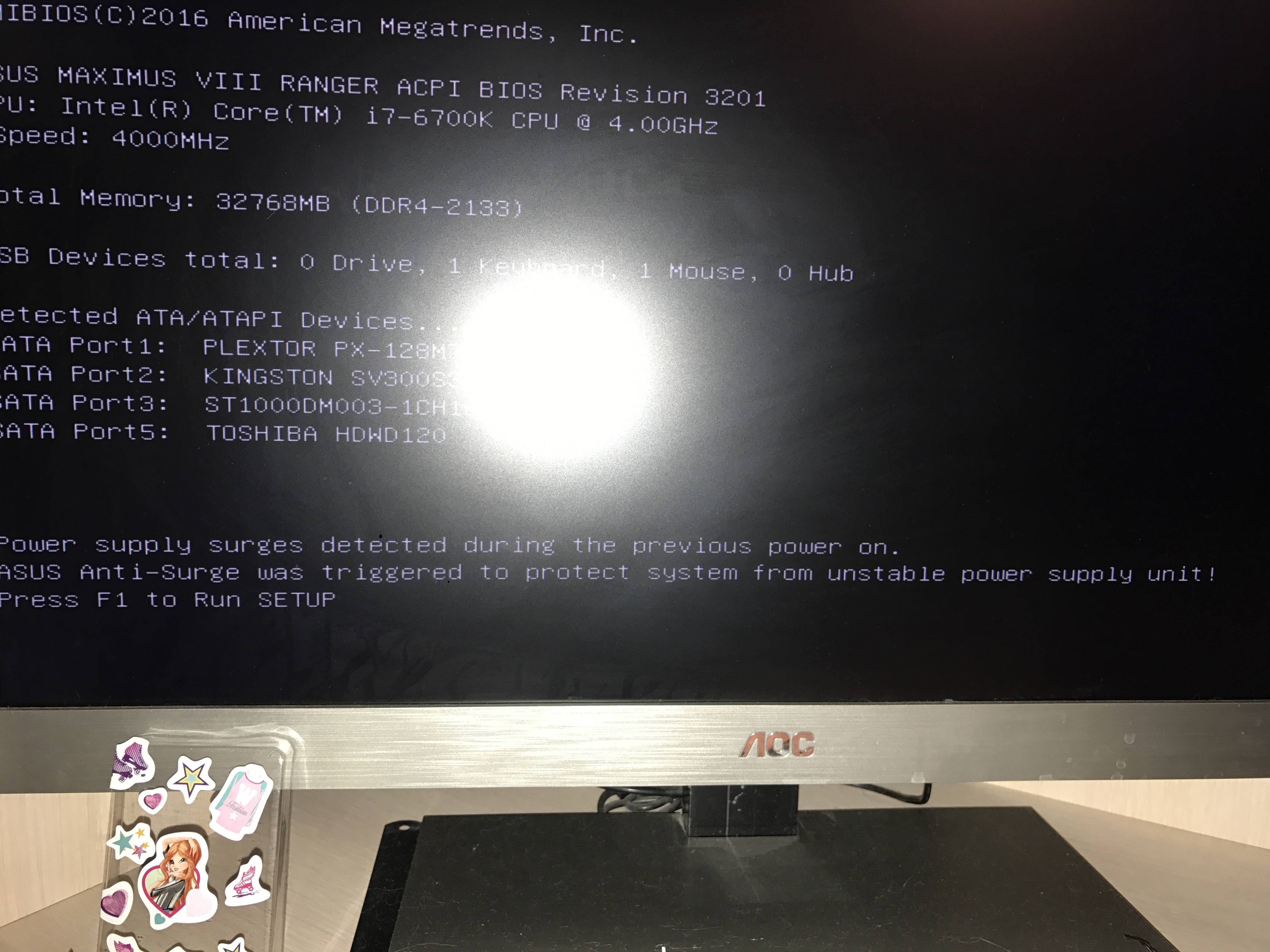

Мужики доброй ночи подскажите на матери асус рог ренжер начала вылазить эта хрень и винда не грузится, что это может быть?
Добавлено спустя 40 секунд:
Блок питания сдох или что?

Стас Да, похоже жалуется на стабильность БП. А какой БП установлен? Эту функцию можно конечно отключить, но если БП даст скачок напруги - тогда хана.
Перекл по-моему х серии на 850 ват

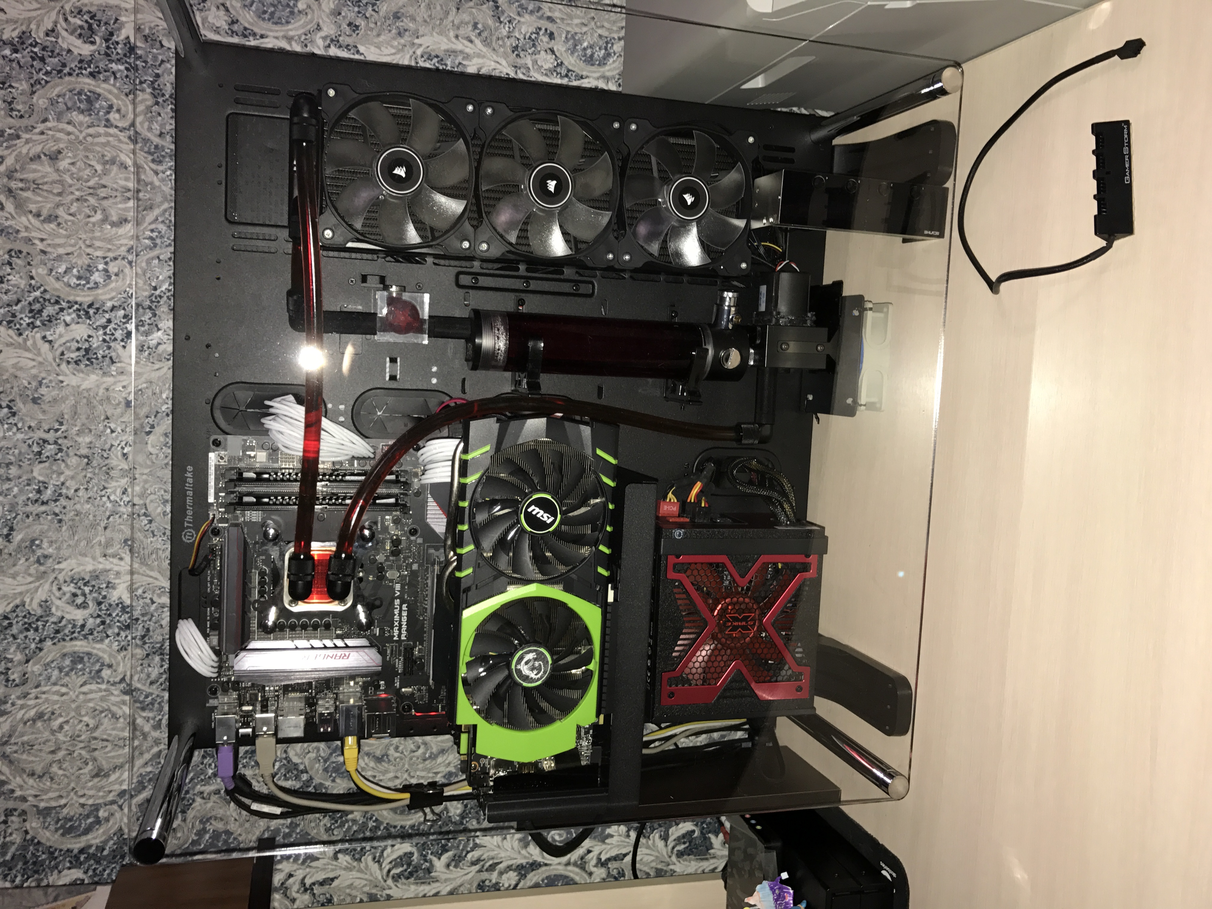

Добавлено спустя 3 минуты 13 секунд:
Новый покупать а этот в ремонт? Просто последний неделю какое то мучение как только нагрузку даю тридемарк запускаю через минуту пропадает изображение что на тесте стабильности что просто на тесте по замеру попугаев, при этом фильмы слабенькие игрушки или офис работает нормально
Рассчитайте требуемую мощность с учетом всех потребителей в системе, у Вас их вижу по фото не мало. http://outervision.com/power-supply-calculator Требуемая мощность при БП 850 не должна оказаться выше 800. Ну и БП конечно надо проверить, слишком велика цена потери если это действительно БП хулиганит.
Добавлено спустя 2 минуты 20 секунд:
Ну потребляемая видеокартой и в целом системой мощность возрастает - и очень похоже на то, что ее не хватает.
У Вас к ВК все коннекторы питания подведены? А то что-то не вижу их. И уще, если у ВК 2 коннектора, то желательно отдельными кабелями подводить.
99% БП, т к обычно в ребут при 3д нагрузке именно он отправляет.
Для Вашей системы спокойно хватит какого-нибудь сисоника ватт на 700)
Рекомендую взять бп под манибек и проверить денек, чтобы не тратить деньги зря.
