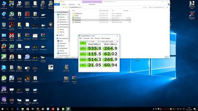

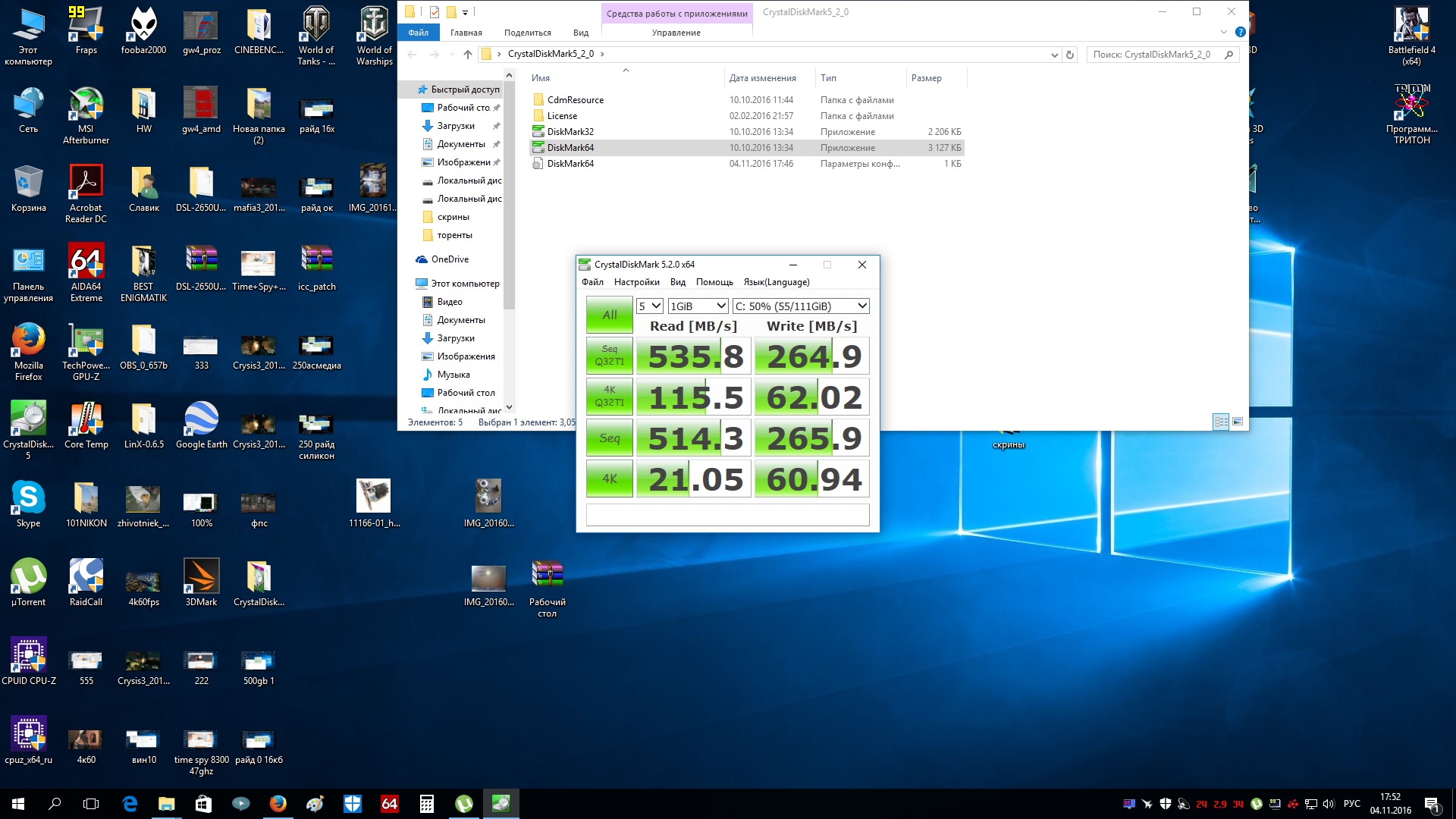

AS-Tony мой дешевый силикон повер на чипсете вот такую выдает,при этом он забит на 50%
ссд сб 950.jpg [ 423.37 КБ | Просмотров: 1491 ]

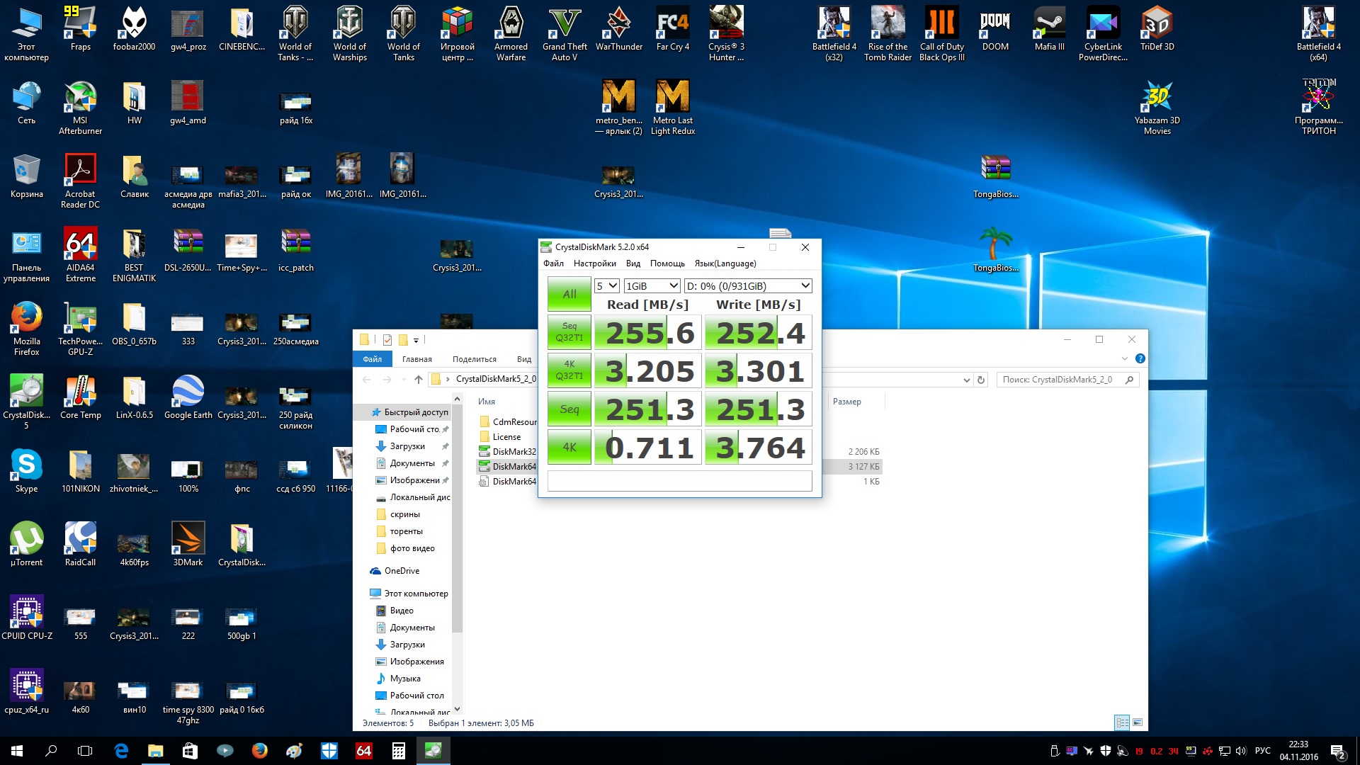

какие у тебя настройки для райда а именно уефи или там другие под чипсет?асмедиа выкл я так понимаю....я просто сейчас скидую инфу и попробую еще раз райд замутить,сколько времени вообще ссд сидит на асмедиа у тебя ?
Добавлено спустя 2 минуты 26 секунд:
добавлю тебе для полезности ,на родных дровах асмедиа трим не работает ,а вот на стандартных майкрософт работает и даже скоростя выше .
так собрал ,вот цыферки...перекидываю игрушки на него

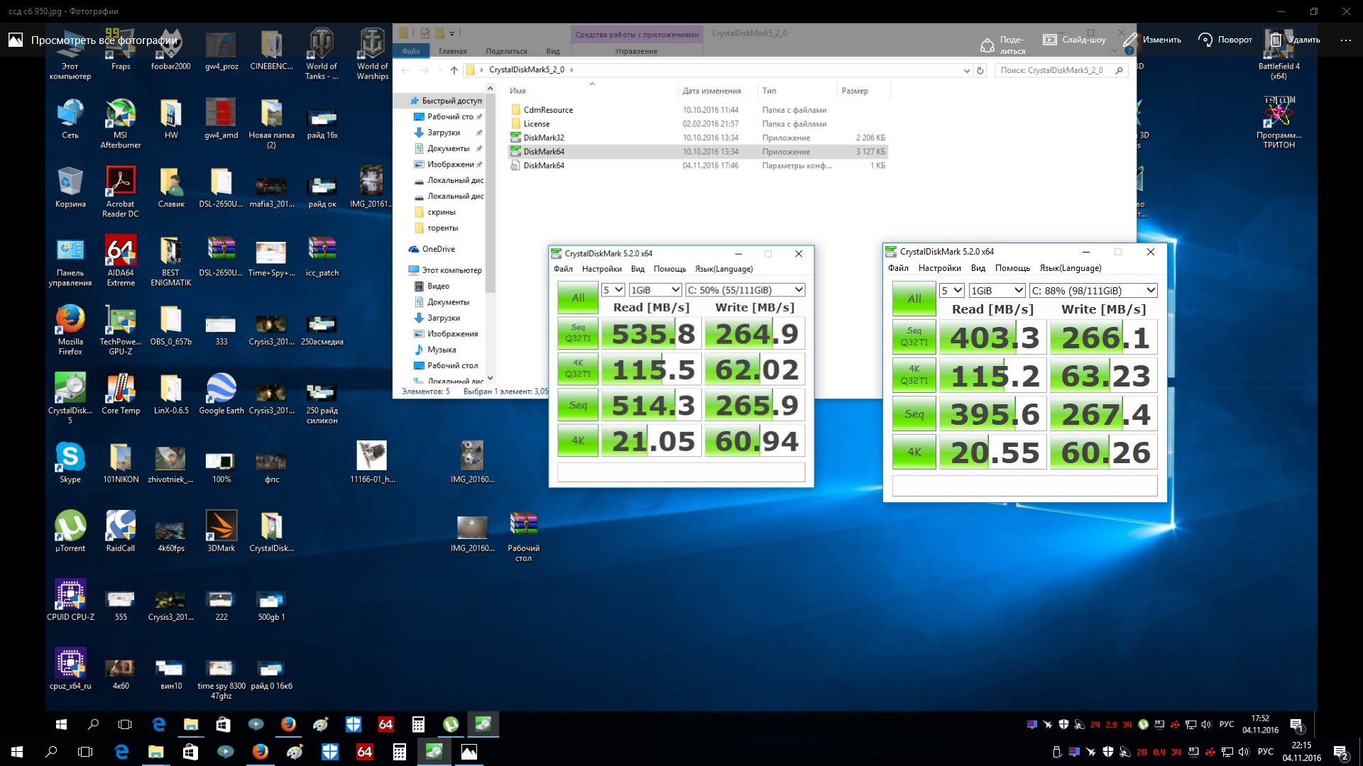

а вот как работает ссд чипсет против асмедиа
асмедиа дрв асмедиа.jpg [ 428.57 КБ | Просмотров: 1482 ]
вообщем по скорости загрузки винды не заметно...запись на асмедиа даже выше..а это для файла подкачки думаю главнее ,вобщем буду пока так сидеть а там посмотрим,ну и главное это ахци осталось работать на ссд.
