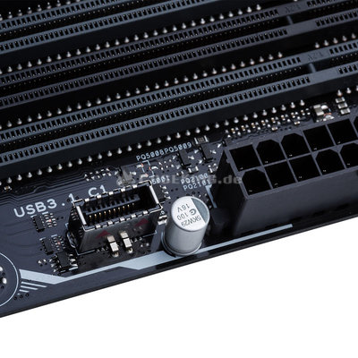

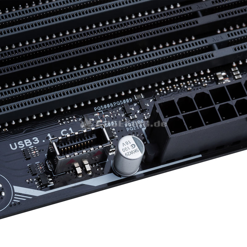

Может кто ответ дать как должен выглядеть кабель который сюда подключается или может переходник есть от 3.0 к 3.1?
Вот так оно выглядит:
картинка
Да и нет еще таких корпусов с USB 3.1, на сколько я понял, максимум фронтальные панели для корпусов. А нафига переходник? Все матери на которых есть такой разъем укомплектованы и обычным USB 3.0 разъёмом для фронтальной панели...

Sulphide ну так он просто расположен удобнее для cable management)
+ за ним будущее поэтому почему бы не юзать лучшее если оно в принципе есть :-)
Как он кстати по грамотному обзывается?
