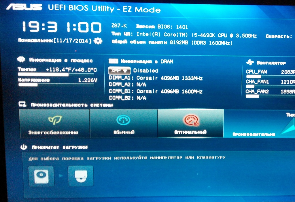

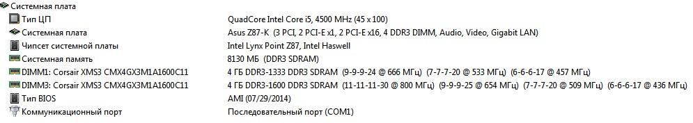

Добрый день всем. У меня такая проблема: есть 2 абсолютно одинаковые планки памяти Corsair XMS3 4GB DDR3 PC3-12800 (CMX4GX3M1A1600C11), установлены в мамку ASUS Z87-K. И вот работают они на разных частотах 1333 и 1600. В биосе жёстко указал 1600, но не помогло( Подскажите пожалуйста куда копать и что не так сделал? Как заставить их работать в дуале и на одной частоте?
20141117193236.jpg [ 170.23 КБ | Просмотров: 3710 ]
20141117193101.jpg [ 292.61 КБ | Просмотров: 3710 ]
111.jpg [ 50.01 КБ | Просмотров: 3710 ]

Jadawin
С чего вы взяли, что память работает на 1333? Посмотрите актуальную частоту в CPU-Z.
У вас AIDA показывает данные из SPD модулей..
Стоит научиться понимать что, где и как мы смотрим ;)
По второй фотке биоса мы видимо что стоят две плашки одна по spd 1600, другая 1333 и обе 4 Гига, но на этой же фотке выше где написано "Общий объём памяти 8 Гигов и DDR3 1600MHz". так значит память работает на 1600 :-)
По Aida стоит выбирать правильную вкладку #77
И как правильно написали пользоваться более понятливыми приложениями или разобраться в тех чем пользуешься!
