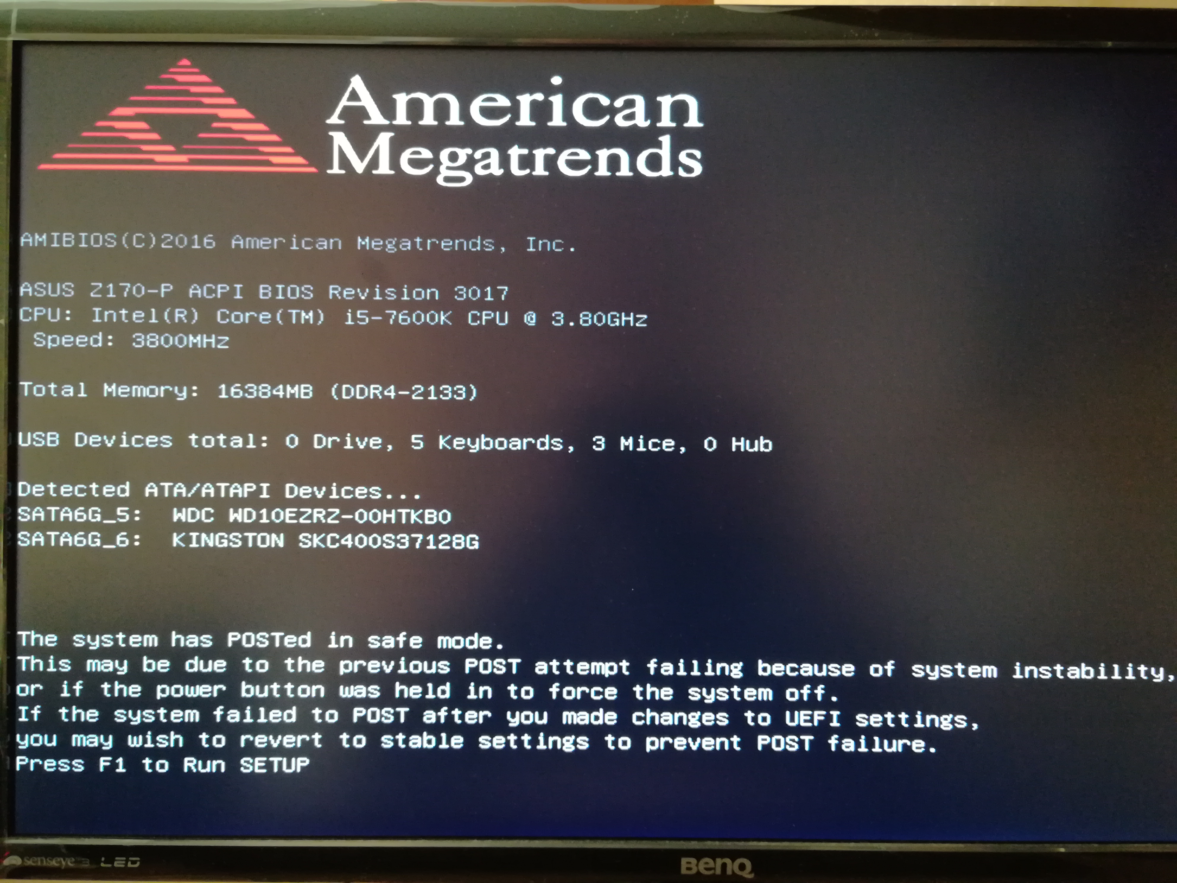

Регистрация: 14.07.2016
Народ,вот такая штука вылазит,в чем тут проблема?
IMG_20170311_154202.jpg [ 2.69 МБ | Просмотров: 2437 ]
Регистрация: 27.03.2006
Ashihary
Ну там же всё написано.
i7-12700K | Prime z690-A | DDR5-5200 32GB | RTX 3080ti | 4K@144Hz
Куратор темы
Регистрация: 20.12.2010
Фото: 199
Ashihary загрузилась плата в безопасном режиме, не смогла запуститься с твоими настройками
Странная вещь то,сбросил весь разгон чтоб кое чего глянуть,протестил,вернул назад разгон и все стала выдавать такую канетель :bandhead:
