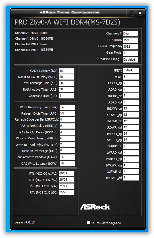

Rocky_nsk писал(а):
плате шустрее, чем на 3200 МГц? Или как повезёт?
У меня народные красные баллистиксы 3200 стабильны на 3600. Тесты кроме линкса проходили и на 3800.
sshot-11.jpg [ 106.01 КБ | Просмотров: 2391 ]
I5-14600K,DEEPCOOL AK620 WH, MSI Z690-A Pro WIFI DDR4, Cruicial Ballistic 2x16Gb BL2k16G32c16u4r, MSI 5070 TI Gaming Trio OC, Creative SB X-FI Titanium (PCI-E)
