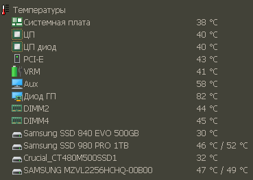

Поставил на Gigabyte X670 AORUS ELITE AX водоблок, потом с матом и такой-то матерью установил плату в корпус, обновил BIOS и так и не выходил из него (и пока желания нет). Радиатор на мосту весьма и весьма нагрет. Пирометр показывает 60С. Радиатор над верхним M.2 - 46C (SSD греется ничего не делая?), а над нижним - 45С. Может они как-то тепло получают от радиатора над чипсетом? Или же сами SSD выделяют тепло и значит можно считать, что термопрокладки работают и ничего докладывать не нужно? Но если 46С у верхнего радиатора поняты, то 45С у здорового радиатора над всего одним накопителем, не совсем. Или как раз этот радиатор и подогревается чипсетным? В помещении 26С.
Смотрю на BIOS как баран на новые ворота и не знаю, с чего начинать (too old for this shit? :dntknw: )
Свежая версия AIDA64 показала такое (на ГП не обращайте внимание, вентилятор себя плохо вёл, поэтому я его отключил):
temp.png [ 5.95 КБ | Просмотров: 2296 ]
50С для M.2 в простое? AUX, как я понял, это и есть чипсет - весьма терпимо.

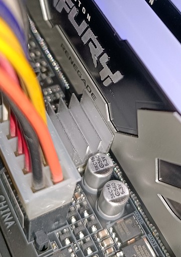

Мне, возможно, повезло, но у моего Gigabyte дроссель издаёт лишь тихий писк (и не очень высокочастоный) при стресс-тесте памяти (6000-30-35-35-70 @ 1.35). Если корпус окрыт и поднести ухо, то будет слышно. Заранее посадил через двухсторонний скотч радиатор на корпус этого дроссля (не для охлаждения). Повлияло ли это как-то, не знаю. Плата неплохая. Своих денег вроде стоит (27 тыс.) При разгоне памяти и дальнешем изменении каких-либо существенных настроек, POST занимает около 2 минут. Memory Context Restore пока не включал.
