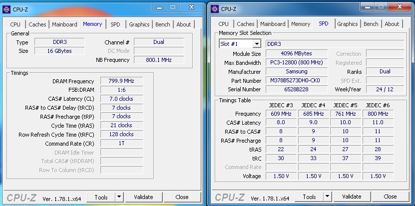

Lenivezz , зря вы так :) за свои деньги Samsung имхо лучшая память на рынке. 2400 без повышения напряжения должна брать.
Avenger80, однозначно Samsung. Вот хорошая статья, как их гнать и какие тайминги лучше ставить. https://www.overclockers.ru/lab/45844/R ... bajta.html
Маркировка на одну букву отличается, не знаю, что конкретно поменяли, но вряд ли что-то принципиально. Скорее всего, уплотнили микрухи и перешли на одностороннюю компоновку. Самсы уже несколько серий славятся своим разгоном.

Lenivezz , да я на это среагировал :)
Lenivezz писал(а):
А вообще мне ни один из твоих вариантов не нравится. Тайминги 11 при частоте 1600?.. Не фонтан.
Как раз у Самсов эти тайминги вообще от фонаря написаны, память может намного больше. Кажется, у меня на 1600 на 7-ках заводилась :D
Вот, даже попробовал. 1.5В
Samsung.jpg [ 103.39 КБ | Просмотров: 2367 ]

А чем не лучший? Гонится плохо?
Регистрация: 29.03.2013
Откуда: Christchurch NZ
Nebulus
ну да, я смотрел на частоту и тайминги, и если при 1600 уже 11, то что ж будет при 2133?)
но ежли "от балды", то лады, хорошая оператива)
