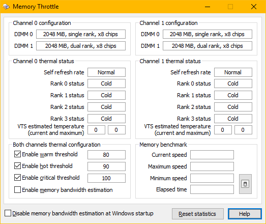

есть 2 планки памяти производителя А и 2 планки памяти производителя Б. если поставить А ближе к процессору, то виснет. если наоборот, поставить Б ближе к процессору, то всё норм. как сие возможно?
и еще подскажите, сколько по времени идет подбор таймингов, если нажать кнопку memok? и мигает ли диод во время подбора? меня эта кнопка ничего полезного не делает.

CoolCmd Планки по рангами одинаковые?

Вернее ранк, он же rank. Модули бывают одноранковыми и двухранковыми.
Погуглите про это.
Регистрация: 20.11.2004
Фото: 23
у А 1 ранк, у Б 2.
rank.png [ 18.81 КБ | Просмотров: 1399 ]
и чем эта инфа поможет?
вроде нашел как чинить. изменил тайминг RTL(CHA). было 36, 35. стало 35, 35. RTL(CHB) оставил 36, 36.
зашибись "вторичный тайминг". +1 и комп вырубается. :shock:
