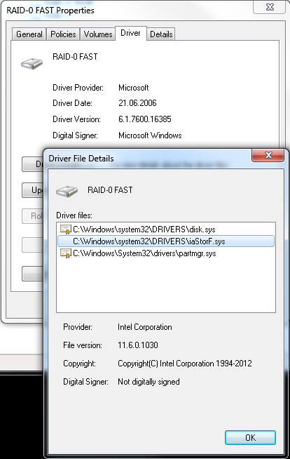

Провёл откат драйверов. Вначале Uninstall RST через Control Panel, а затем в цикле Uninstall Drv в Divice Manager. Оказалось, что в системе присутствовали версии v12.9.4.1000, v12.9.0.1001, v11.6.0.1030 и исходный из дистрибутива v8.6.2.1015 (аж в 3 экземплярах). Остался ещё хвост от v11.2.0.1006 - файл iaStor.sys, но он ни где не подцепляется, просто остался в папке system32.
После отката вплоть до версии v8.6.2.1015 в системе остались файлы iaStorA.sys, iaStorF.sys, iaStorV.sys и все они активные. iaStorV.sys - это драйвер v8.6.2.1015, а iaStorA.sys и iaStorF.sys - это драйвер v11.6.0.1030, которые тоже загружаются в систему.
Теперь основное. Эти два файла iaStorA.sys и iaStorF.sys никак не вырезать из системы, их удаление - BSOD, вырезание из реестра - BSOD, причём упоминания этих файлов находится в таких разделах, которые не удаляются и даже не просматриваются, несмотря на все права. Простое вырезание их из логов и сервисов приводит к BSOD. Вариант по Вашей ссылке ещё не пробовал.
Если поверх такой солянки установить v11.2.0.1006, он конечно заменяет собой v8.6.2.1015, но хвосты от v11.6.0.1030 так и остаются. Насчёт падения скорости и фризов пока никаких замечаний не вижу. Trim работает, но утилита TrimCheck этого не показывает.

Не так всё страшно, как пишут про выпиливание файлов iaStor*.
iaStorV.sys - это старый драйвер контроллера v8.6, идущий сразу в Win7 или в SP1 к ней, уже не помню точно, возможно даже его встраивал в дистрибутив для удобства или загружал при установке ОС. Он не используется, но в случае удаления последних драйверов, он подключается, чтобы не остаться без доступа к накопителям. Его трогать незачем, он не мешает.
iaStorA.sys - драйвер контроллера, который можно удалить через диспетчер устройств в списке скрытых драйверов, а затем из папки \system32\ без последствий, т.к. он не используется.
iaStorF.sys - драйвер дисков. Он используется с версии v11.5 и выше самостоятельно, а после удаления, от него почему-то сохраняется зависимость у стандартного драйвера дисков. И пока эта зависимость сохраняется, его трогать нельзя. На производительность по тестам его использование никак не влияет, разве что загружается в память.
Комментарий к файлу: Сохранение зависимости от isStorF.sys в стандартном драйвере дисков.

Если бы не было рэйда, чисто в теории можно было попробовать перейти в IDE и удалить F, но сначала (а может и после) запустить DISM и восстановить системное хранилище с образа 7-ки.
С рэйдом можно пробовать найти оригинальный семерочный dik.sys и подменить его с одновременным удалением F. Опять же, можно запустить восстановление файлов с DISM.
эта "зависимость" - всего 1 строчка в реестре.
этот disk.sys в системе и есть оригинальный, где-то в реестре остались хвосты от iaStorF.sys, вот его и грузит.
Их там много, какая, где?
Добавлено спустя 3 часа 27 минут 38 секунд:
Сам же и отвечу. Выше CHiCHo давал ссылку на инструкцию, но я не понял что автор хотел сказать (перевод не точен), поэтому я сравнил систему в которой не был никогда установлен драйвер v11.5 или выше с системой где побывали такие драйверы.
iaStorF.sys загружается как дополнительный фильтр к драйверам дисков. В реестре нашёл все вхождения iaStorF.sys в параметры "LowerFilters" (многострочный тип), в моём случае он цепляется к драйверам CD/DVD дисков и к драйверам дисков. Причём к драйверу дисков приписаны два фильтра: LowerFilters = "PxHlpa64 iaStorF "
В чистой системе параметра LowerFilters не существует, а значит эти фильтры добавляют какие-то программы. Я не стал оставлять параметр "LowerFilters" и удалил его полностью. После этого связь iaStorF.sys и драйвера дисков пропала, сам файл из папки \system32\ после перезапуска я удалил.
Что до драйвера PxHlpa64.sys, то он возможно был добавлен программным обеспечением для DVD-RW.
