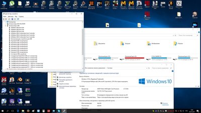

подскажите пожалуйста последовательность прошивки биос через флешбек ,файл там тоже же надо переименовывать ?райд я так понимаю развалится?
Добавлено спустя 28 минут 14 секунд:
народ!!!!!я просто в афиге от этого!!!
мне все не давало покоя что не работают верхние порты юсб 3.0 1-2
и что вы думаете.....уже думал шиться ,зашел в биос перетыкал флешку и пробовал делать скрины самого биос,и в этих портах не видится собака ,пробовал вкл-выкл контроллер с ребутами и нифига ,потом смотрю у меня пси експресс в меню разгона стоит 101 ...думаю ану ка я в стандарт поставлю ,ставлю 100 сейв-ребут и что вы думаете?! эта падла заработала!!!! :shock: :bandhead: :bandhead: :bandhead:
меня уже сколько времени мучает мысль что в ящике стоит костыль а не мать а оно вот как !!! :-x :gun:
это конкретный косяк топовой железяки и инженеров надо гадов за это :gun:
(тут было много матов!!!)

Это у всех со времен 7** логики. Особенность тактового генератора от АМД. Чтобы меньше плясала и влияла на стабильность можно подразогнать на несколько МГц, и люфт уменьшится в 2-3 раза.
Касательно пайки, это мелочь. Ведь у тебя нормально залито со всех других сторон.
Есть вероятность того, что просто сам КП не может брать высоко ну или конфликт с памятью. Если есть скайп, то можно попробовать на выходных связаться поболтать. Раньше выходных врят ли я буду дома, чтобы помочь полноценно.
С чего это косяк? В стоке же все нормально работает, зачем ставить было ставить 101 и тем самым убивать синхронизацию с южным мостом, который и отвечает за порты? На амд никогда не надо было ставить 101, это были проблемы у интела во времена 775-го сокета, но там абсолютно иная схема работы была.
ну правильно!!!я же с 775 прыгнул ,но зачем тогда в биосе 100-150 по этой шине раз на ней уже на 101 отваливаются запчасти? :D
это ж че выше тем меньше начинка платы становится ..косяк все таки.....не переубедите вы меня.. :D,блин,вы судя по всему сами то не в курсе были......я уже несколько раз эту тему поднимал и до меня чел тоже и ответа в теме не было и нет!!!
а теперь будет :-)
