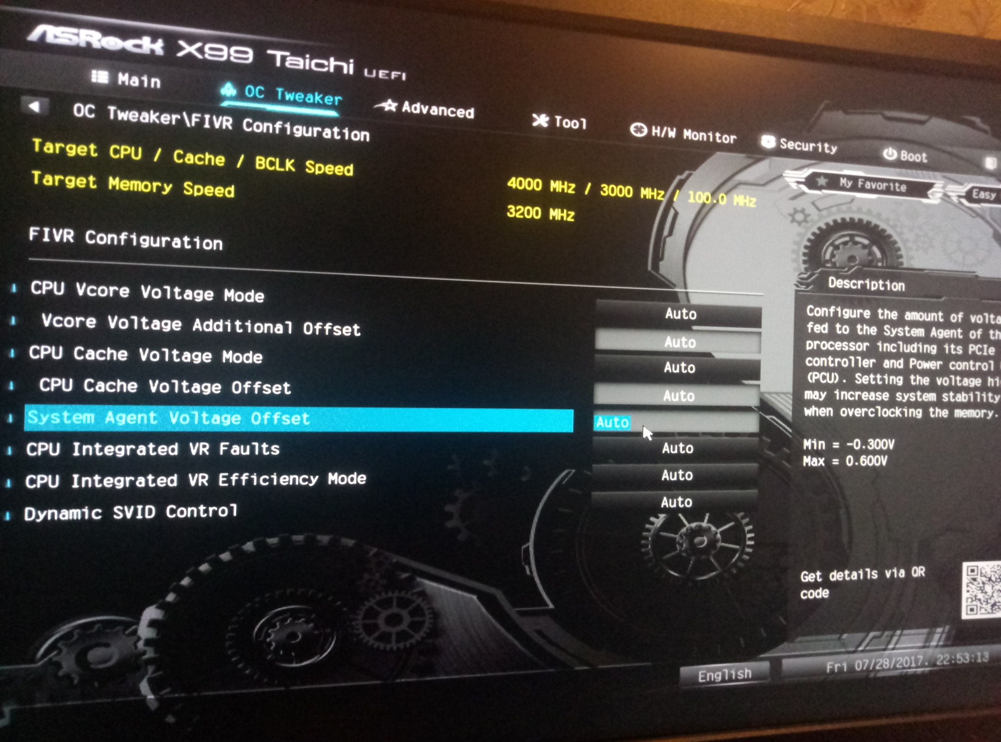

Регистрация: 25.03.2012
SK.art у меня Тайчи, все стоит в положении "авто" и рядом текущие значения. Они в пределах нормы)
Правда насчет *System Agent* есть нюанс. На моей плате он называется *System Agent Voltage Offset* в разделе FIVR Configuration и там дается выставить некие 0.600V и 0.300V
Т.е. нельзя выставить как здесь пишут 1.2v и прочее - поскольку их тупо нет) Не знаю с чем это связано. Может Асрок специально что-то внедрил, дабы плата в режиме авто не спалила что-нить :D
Вот скрин)

VCCIO на Тайчи также обозначается слегка по-другому: CPU I/O Voltage. Там плата автоматом выставила 1.050v (хоть здесь нету этого режима Offset с его непонятными делителями 0.600V и 0.300V как в Системном Агенте.
Тоже скрин

SK.art
Цитата:
Если куплю таки набор 6800к + тайчи, то буду первое время тут "мучать" вас вопросами :oops:
Я хоть и нахожусь на оверклокерском форуме, но сам я далеко таким не являюсь :D Подразогнал частоту проца до 4Ghz и всё. Помню, что еще вот кэш разгонял также до 4000Mhz ради спортивного интереса)
Но если что обращайтесь - какие-нить глюки будем решать вместе. Еще у пользователя Qvak также есть такая мать. :-)
