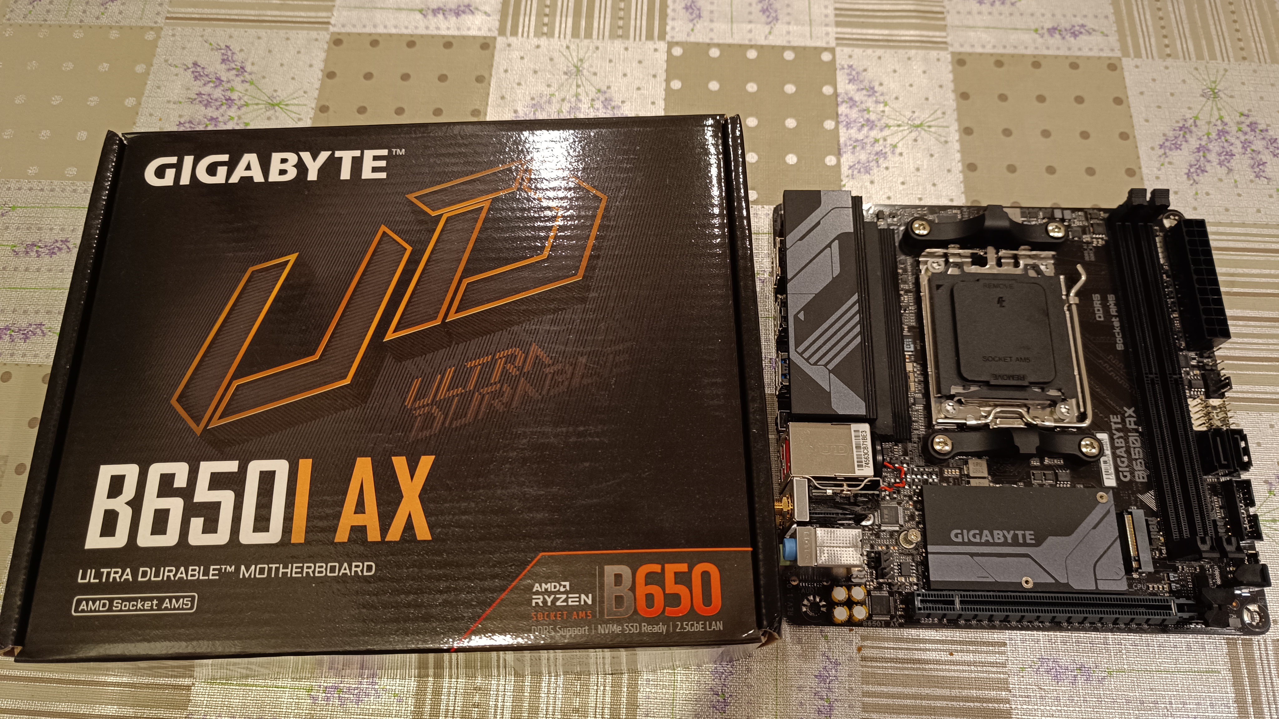

zens пока не могу, проц затерялся в пути где то ))) Но по данным спецификации платы, она меня подкупила питалкой 12+2+1 фазы, PCI express 5, наличием вайфая, а также 3 летней гарантией. За свою цену конкурентов в области питания нет. Количество слоёв платы не так сильно волнует, опыт говорит о том, что это не самое важное в материнской плате, да и в любой другой технике тоже.
А на затравку вот ещё что пришло:
IMG_20251117_200829.jpg [ 3.18 МБ | Просмотров: 774 ]
