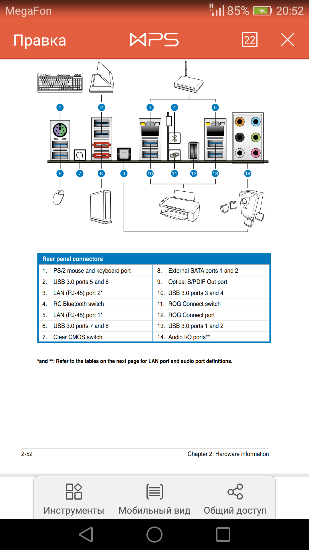

Помогите решить проблему. Мать asus maximus iv extreme z, i5 3570k, ddr3 crucial8g 1600mhz. Postcode a0, судя по мануалу система в норме, но изображение на мониторе оисутствует. Пробовал 3 разных видеокарты, все слоты pci express, ставил оперативку во все слоты, результата нет. На плате есть 2 молекса — это доп питание видеокарт. Их не подключал, потому что на них напряжение 6вольт. Подскажите кпккак быть, что делаю не так?

У меня нет встроенной видеокарты.
Разъёмы выглядят так.
скорее всего не на тех контактах измерял. да и маловероятно, что эти разъемы для видюхи.
да, на твоей распальцованной матери встроенного видео нет.
попробуй cmos очистить (7 на картинке).
