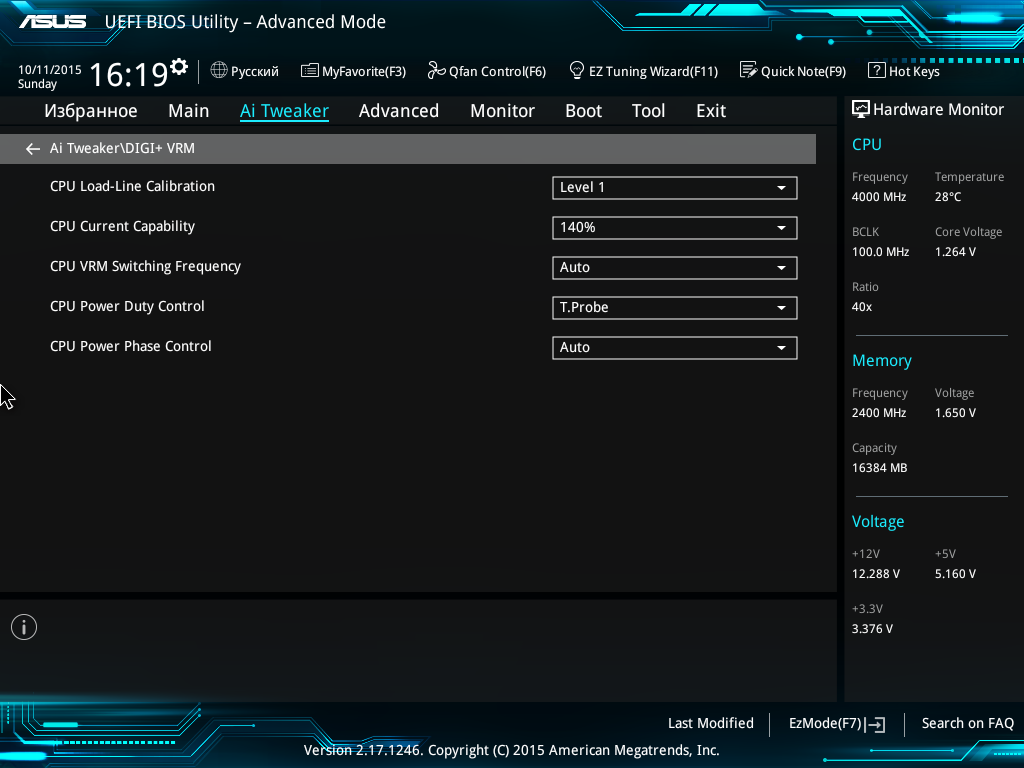

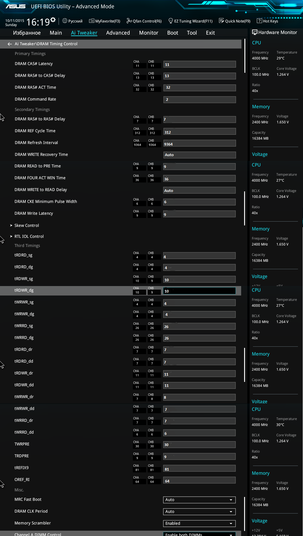

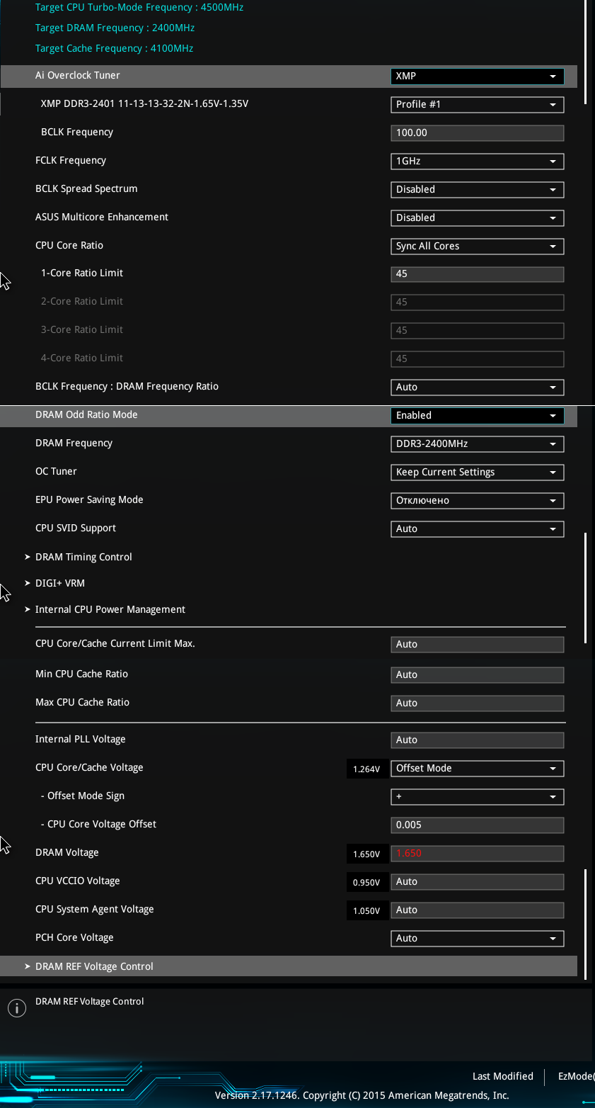

Регистрация: 05.08.2008
Откуда: Санкт-Петербург
Фото: 38
Зум писал(а):
Я хз, может мать такая или новые процы плохо переваривают ддр3
1.5 года сижу на профильной Z170-P D3, никаких проблем не замечал. Последние полгода на биосе 2002. Память (DDR3 2x8Gb_KHX24C11T3K2/16X) трудится на своих "родных" 2400Mhz, 6700K на 4500Mhz, скальп не делал, т.к. даже под LinX AVX2 выше 87 не видел.
Настройки такие:
Разгон.png [ 155.52 КБ | Просмотров: 1282 ]
Тайминги памяти.png [ 265.96 КБ | Просмотров: 1282 ]
DIGI+VRM (LLC).png [ 166.07 КБ | Просмотров: 1282 ]
Вольтаж AIDA64.png [ 27.86 КБ | Просмотров: 1282 ]
MEM.png [ 117.46 КБ | Просмотров: 1279 ]
BIOS последний 2201 шить точно не стану, т.к. смысла в моём случае нет, ещё и фиг откатишь если что.
Чего-то мне кажется втыкать 7700K в бюджетную мать на Z170 без поддержки DDR4, не очень хорошая идея.
