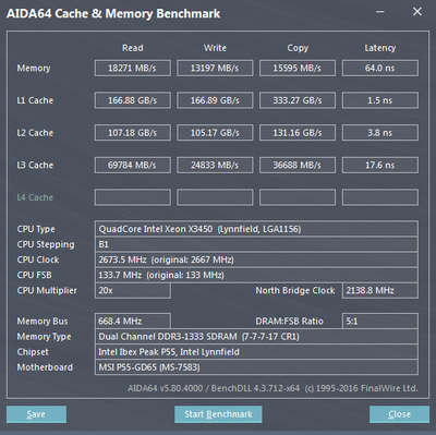

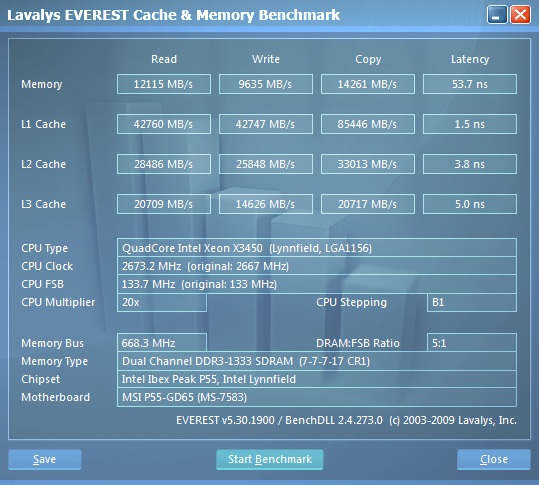

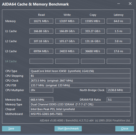

Akim писал(а):
almazmusic,
провел тесты, скрины, к сожалению дома забыл, поэтому на словах.
С биосом 1.5 проц 4.1GHz, память 1230МГц 7-7-7-21: Read - 17xxx, Write - 18xxx, Copy - 21xxx, Latency - 43.2
С биосом 1.5 проц в дефолте, память 1333МГц 9-9-9-24 (с таймингами 7-7-7-21 на этой частоте она не пашет) - примерно как на твоем скрине, только тайминги хуже, а так было бы больше.
С биосом 1.А проц 4.1GHz, память 1230МГц 7-7-7-21: Read - 15xxx, Write - 14xxx, Copy - 19xxx, Latency - 43.7
Короче, со всеми биосами после 1.5 память работает медленнее.
не знаю насколько актуально будет.. но всеже
биос 1.B (1.11)
cachemem 1333 1.jpg [ 83.27 КБ | Просмотров: 2689 ]
и в тоже время (теже самые настройки)
cachemem 1333 7 7 7 17.png [ 92.31 КБ | Просмотров: 2689 ]
чему верить то?
