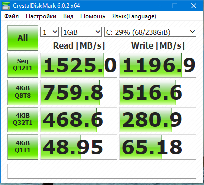

KingSpec PCIe NVMe.Вот такая скорость! Что то мало.Стоит в ( HUANAN x-99tf. 1650v3) пробовал в разные слоты,не чего не меняется! Драйвер с оф.сайта KingSpec скачивал. результат на снимке. Хотя на сайте производителя показана скорость в 2 раза выше.Что делать как поднять скорость. Спасибо
при заполнении накопителя скорость падает, это законно. там инфа про скорости на пустом
X99 DDR3/E5-2678v3@3.3/Macho Rev.C/DDR3 1866 32gb/RX580 8gb/be quiet! System Power 9 600W/Gigabyte UD PRO 512GB + KingSpec 512GB/Deepcool matrexx 50
Второй комп дома собран на рязани 5 2600.Там ставил (A-Data XPG GAMMIX S5 [AGAMMIXS5-256GT-C]) Наполняемость диска чуть меньше половины, но скорости достойные.
так ты глянь в каком режиме он у тебя работает(похоже на Pci-e x1) типа как тут ASUS Strix X99 на Intel X99 LGA2011-V3 #16617321
Регистрация: 01.03.2019
Откуда: Оренбург
Я писал,что пробовал в разные. их на х-99tf 2 шт
Так проверь в утилитах, в каком он режиме работает и если в ci-e x1 - 2 не на 4х линиях, смотри настройки в биосе.

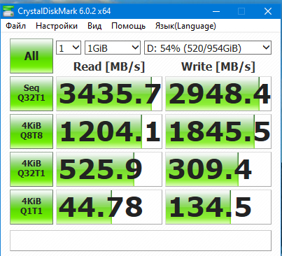

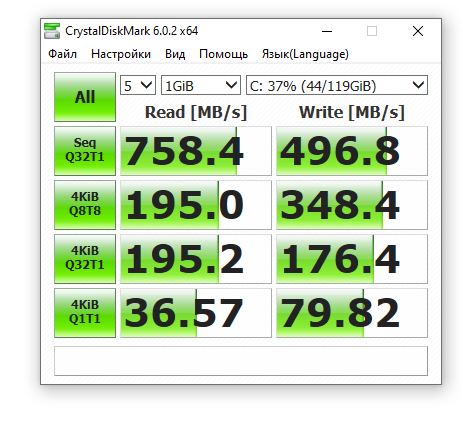

У меня тоже такая же плата и проц. Под систему тоже стоит KingSpec NVMe (правда на 256 Гб) во втором но нумерации слоте, под игры Patriot Viper VPN100 в первом. Скорости намного лучше.
KingSpec
KS.jpg [ 191.28 КБ | Просмотров: 3889 ]
Patriot
PV.jpg [ 189.39 КБ | Просмотров: 3889 ]

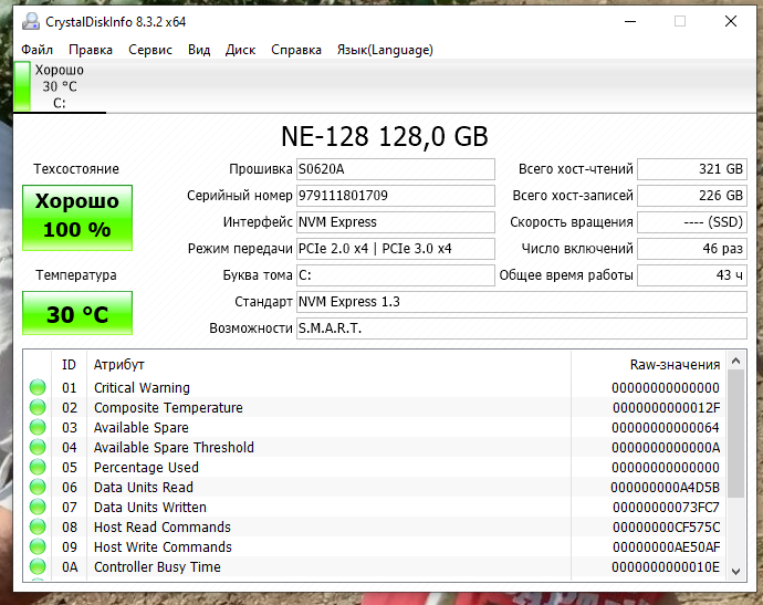

YNUS писал(а):
режиме работает
Я не пойму где смотреть. Я вставлял и в первый слот (от процесора и во второй) изменений нет! Куда еще копать? Спасибо.
Снимок2.PNG [ 120.06 КБ | Просмотров: 3624 ]

stas7161 писал(а):
Делал сборку на (рыжим huanan x-79) брал диск у того же продавца
А объём предыдущего такой же был? 128 Гб? Есть же зависимость скорости их работы от объёма (так, предположение).
