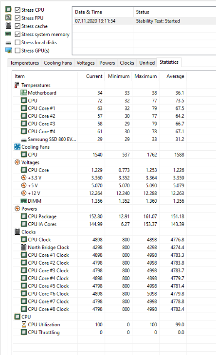

Протестировал свою новую сборку в течение трех часов. Никаких выключений и лагов не заметил.
Это нормальные температуры для этой системы ?
Скажите, пожалуйста, до каких значений можно разогнать мой проц и оперативку в пределах тех значений, которые будут улучшать производительность в играх?
10900k, meg ace и Crucial Ballistix BL2K16G36C16U4B
