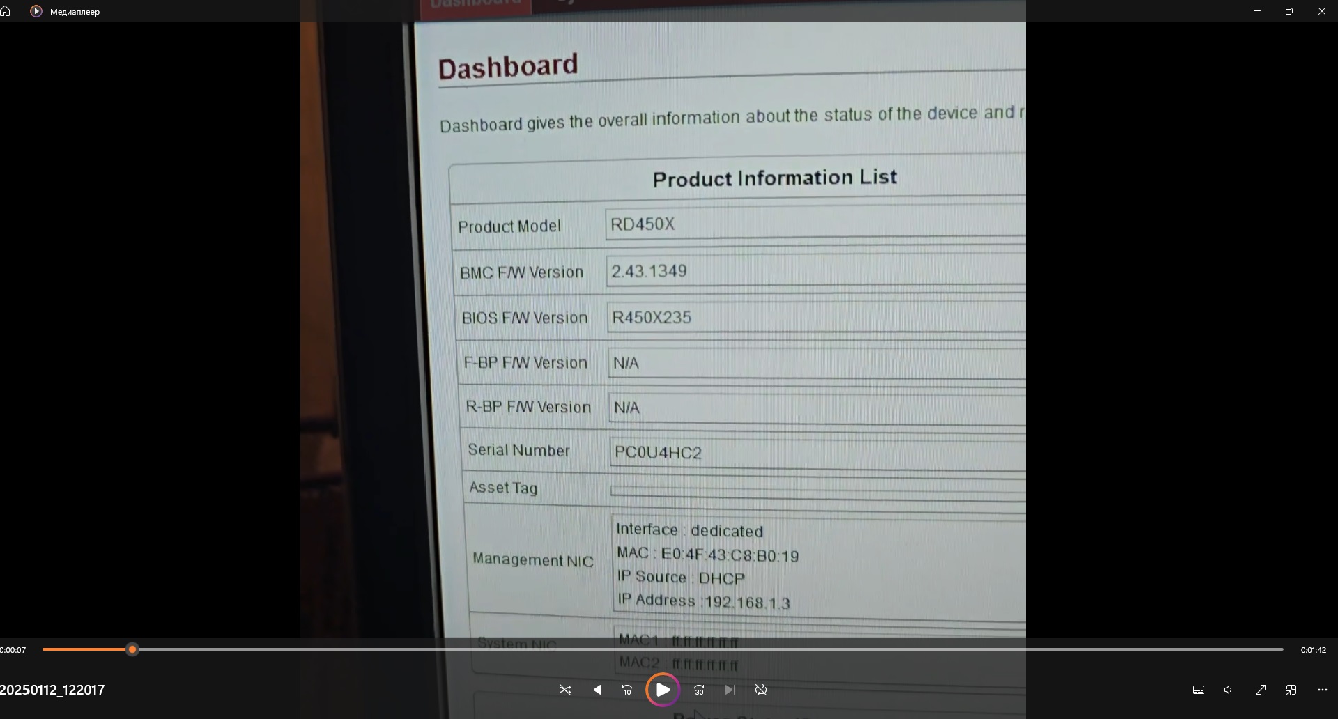

Регистрация: 16.01.2025
Добрый день всем, не особо эксперт, только начал погружаться в IT. Из шапки видел что данную версию BMC не видели. Это какая-то уникальность мне повезло? Успел прочитать только половину трэда, не видел как гайда как сохранить BMC, что бы можно было скинуть вам.. Если есть желающие оценить качество BMC, то буду рад помочь.
https://imgur.com/a/9zlL1CW
